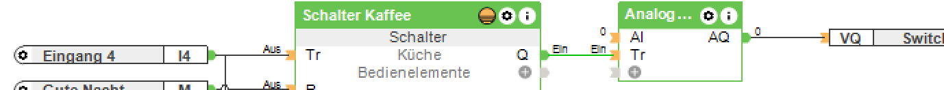

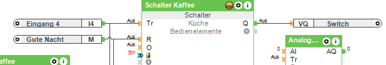

    Hallo liebes Forum,
    ich habe einen Schalter Baustein welcher einen virtuellen Ausgang (Shelly Plug S) triggern soll.
    Mein Taster triggert zwar "Ein" doch leider schaltet sich der VA nicht.

    Ich habe schon versucht einen "Taster" Baustein zu verwenden, dieser hat auch nicht funktioniert.
    Ebenfalls habe ich auch einen Analogbaustein dazwischen probiert, aber auch auf AI oder Tr hat sich der Shelly Plug nicht ein- oder ausgeschaltet.

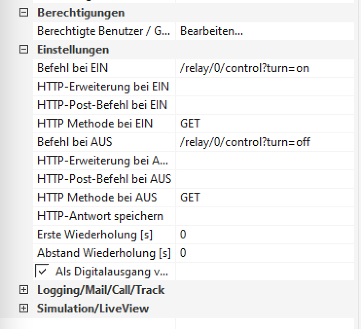

Name: Screenshot 2022-04-16 at 16.16.11.png

    Könnt ihr mir weiterhelfen?
    • 4612
    /relay/0?turn=on
    • mencseliattia
      • 02.05.2021
      • 1
      http://192.168.0.238/relay/0?turn=on or http://192.168.0.238/relay/0?turn=off
        http://IP kommt bei Loxone nicht in den Virtuellen Ausgang Befehl, sondern in den Virtuellen Ausgang. Somit ist das falsch und Alex' Vorschlag richtig.
