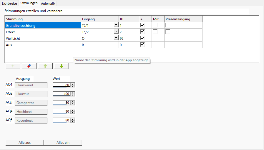

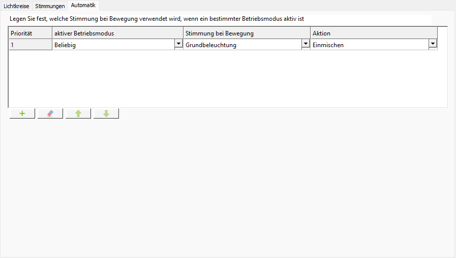

    Ich lasse bei Nacht die Effekt-Beleuchtung eingehen (Zeitschaltuhr / Helligkeit) und wenn BWM aktiv ist wird die Grundbeleuchtung aktiviert.

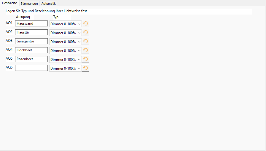

    Klicke auf die Grafik für eine vergrößerte Ansicht  Name: 1.png Ansichten: 0 Größe: 23,7 KB ID: 345084

        Alle BWM gehen bei mir auf MV, nicht auf T5/1.
        Der T5/1 ist ein Taster innen der das Licht dauerhaft einschalten kann.

          Du hast aber keine "extra" Stimmung für den BW definiert oder?
            Nein, aber das sollte ja egal sein, Stimmung ist Stimmung.

            Loxone hat ja die Prämisse das wenn man manuell etwas aktiviert hat die Auto-Logik ausgehebelt wird.
            Deswegen vermute ich das deine Logik davor das Problem ist.
            Leider kann man diese auf den Bildern nicht sehen.
            Wie aktivierst du den Szene?
            Ich mache das über Als und starte mir einer Logik die Szene 2 (Effekt)
            Wenn du das über T5/1 als Signal machts ist das für Loxone ja ein manueller eingriff und dann wird sich die Automatik nicht bewegen lassen was zu ändern über Mv.

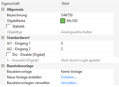

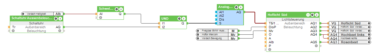

                Funktion
                Helligkeit und Zeit-Schaltuhr müssen 1 sein dann wird am Analogwahlschalter zwischen 0/2 (Szene = 2 Effekt-Beleuchtung) gewechselt.
                Wenn auf Als 2 ankommt schaltet er sofort die Szene 2 ein.
                Wird jetzt auf Mv das Signal auf 1 gesetzt wird die Szene "Grundbeleuchtung" eingemischt. Nach dem die Zeit des Mv abgelaufen ist wird wieder auf Szene 2 zurück geschaltet.
                Ist Helligkeit bzw. Zeit-Schaltuhr auf 0 wird am Analogwahlschalter wieder 0 gesetzt und Mv schaltet dann von Alles Aus auf Grundbeleuchtung.
                Klicke auf die Grafik für eine vergrößerte Ansicht  Name: 17-04-2022_21-22-23.png Ansichten: 0 Größe: 37,0 KB ID: 345122
                Klicke auf die Grafik für eine vergrößerte Ansicht  Name: 17-04-2022_21-22-31.png Ansichten: 0 Größe: 13,5 KB ID: 345123
                PS: Habe einiges weg gelassen um es übersichtlich zu halten, bei mir ist hier auch noch 2x WLED mit eingebaut, dann versteht man es aber recht schwer.
