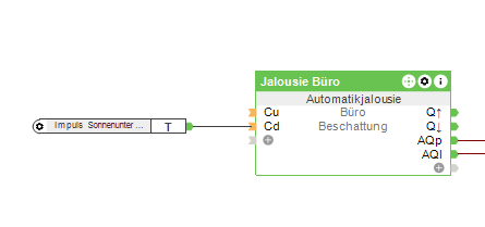

    Automatikjalousie ist immer deaktiviert
    ich habe mittlerweile in allen Räumen die Automatikjalousie "am laufen".
    Auf Cu und Cd liegt gem. Anleitung Impuls Sonnenaufgang und Impuls Sonnenuntergang an. Leider bleibt die Automatik für den Rest des Tages deaktiviert.
    Sollte "Impuls Sonnenaufgang" eher auf AR statt Cu?
    In manchen Räumen liegt an AS der Ausgang der Raumregelung (Qs) aber auch hier scheint sich die Automatik nie zu aktivieren, obwohl die Temperatur teils 1-2 Grad über der Soll Temperatur liegt :\

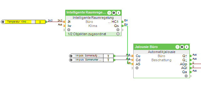

    Mit Cu (und auch Cd) wird die Automatik für den laufenden Tag deaktiviert/beendet, wie auch bei einer manuellen Fahrt.
    Dein letzter Fahrbefehl (vor der gewünschten Automatik) per Cu, wäre dann der Impuls für Sonnenaufgang.
    Eingang AS muss mit einer Logisch 1 beschalten sein, danach einen Impuls als Reaktivierungstrigger auf AR welcher die Automatikbeschattung für den restlichen Tag wieder aktiviert.

        Sonnenaufgang per Schalter (als Dauersignal) an AS anlegen wenn am Baustein Automatikjalousie der Haken "Sonnenschein verwenden" gesetzt ist. Dann wird die Beschattungsfahrt erst angestossen wenn AR Dauersignal 1 und die Systemvariable "Sonnenschein" eine Log.1 ausgibt.

      Das mit "Impuls Sonnenaufgang" auf Cu hatte ich befürchtet
      Meine Vorstellung der Automatik:
      - Jalousien fahren bei Sonnenaufgang vollständig hoch
      - Automatik aktiviert sich, sobald die Position der Sonne (Himmelsrichtung) der Richtung der Jalousie entspricht
      - Automatik beschattet solange Sonne drauf scheint
      - Zum Ende der Automatik fährt Jalousie ganz hoch
      - Bei Sonnenuntergang fährt Jalousie ganz runter
      Später kann gerne optimiert werden:
      - Scheint Sonne wirklich?
      - Soll Sonne genutzt werden um Raum aufzuheizen?
      Gestern Abend habe ich die Jalousie mal umgestellt und Impuls Sonnenaufgang nicht auf Cu gelegt, leider hat sich die Automatik heute Morgen nicht reaktiviert, sodass bis eben alle Jalousien unten waren...

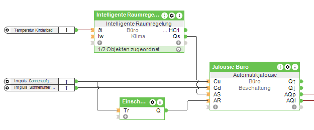

          Ich habe das bei mir so gemacht, dass ich die Automatik automatisch reaktiviere, so bald der Rolladen ganz oben ist. Also halt den Analog Ausgang auf 0 vergleichen und dann einen Impuls auf AR.
          Wenn dann morgens der Rolladen automatisch hoch fährt, wird direkt im Anschluss die Automatik aktiviert.
          Wenn ich die Automatik deaktivieren will, muss ich den Rolladen halt etwas runter fahren und gut. Will ich sie wieder aktivieren, fahre ich ihn wieder hoch und die reaktiviert sich von selbst.

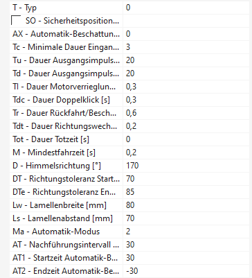

          Hier nochmal eine aktuelle Configansicht mit Liveview.
          Leider aktiviert sich die Automatik nicht mehr, nachdem einmal Cu am Morgen aufgerufen wurde.
          Die Sonne steht gerade voll auf dem entsprechenden Fenster Himmelsrichtung etc sind richtig eingestellt. Wenn ich die Automatik jetzt manuell starte, verstellen sich die Lamellen auch wieder.

            Hallo, du brauchst einen Impuls auf AR.
            Steht auch in der Doku!

                Soo... Nächster Versuch Einwände?
                Der Baustein "Einschaltverzögerung" steht auf 60s. Ist das der richtige Baustein für sowas?
                • Thomas Kührer
                  Thomas Kührer kommentierte
                  Mit der "Einschaltverzögerung" wird es nicht funktionieren, da diese ein Dauersignal am Eingang braucht.
                  Ich würde "Verzögerter Impuls" vorschlagen.
