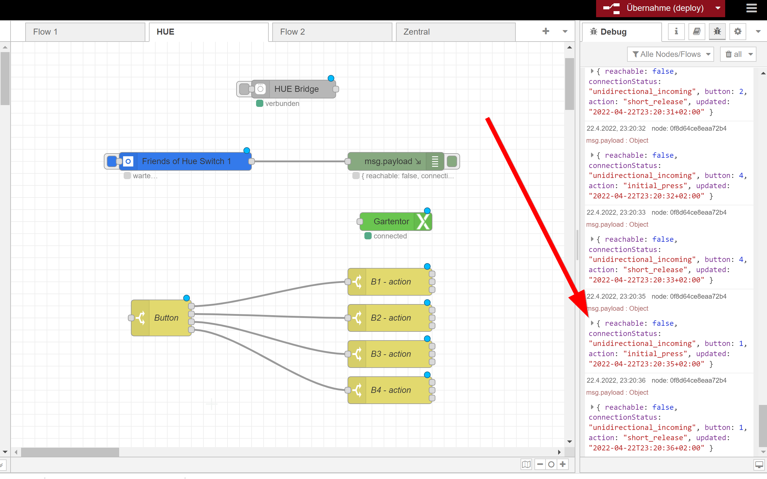

    habe eine HUE Bridge über Node Red angebunden.
    Jetzt würde ich gerne die 4 HUE Buttons als Ein und Aus auf meinen Loxone Miniserver schicken....
    Habe aber keine Ahnung wie ich das hinbekomme.
    Habe mich schon viel eingelesen - kapiere es aber nicht....
    Folgendes gibt mein Payload aus, wenn ich bei dem HUE Buttons klicke....
    Was mache ich jetzt genau damit, dass ich auf den "control out" Gartentor (Virtueller Eingang - Miniserver) ein "Ein" oder "Aus" bekomme?

    DANKE für Eure Hilfe....
    Bin schon happy, dass ich die Bridge angebunden habe und einen Payload ausgeben lassen kann :-)
    • 4456
    Probier einen "Change" damit der Action ein 0 oder 1 wird den der Loxone Node versteht
    Alternativ den Action auf MQTT oder UDP

        Dem Bild in Post 1 entnehme ich, dass beim Druck auf Button 1 ein "initial_press" und beim loslassen ein "short_release" angezeigt wird.
        Dies könnte man über eine Funktion in ein Tastendruck umwandeln und so an Loxone weitergeben.

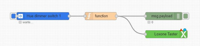

        Es wird die Funktion "function" zwischen "Hue Button" und Loxone "control out" eingefügt.
        In function kommt folgendes rein:
        const Button = msg.payload.button;
        const Action = msg.payload.action;
        if(Button === 1 && Action === 'initial_press'){
        return {payload: 1}
        if(Button === 1 && Action === 'short_release'){
        return {payload: 0}
        Man könnte auch einfach nur z.B. auf "short_release" prüfen und einen Impuls an Loxone schicken.
        return {payload:'pulse'}

          Ich hab auch gesucht und dann erst gesehen romildo hat schon die Lösung gepostet.
          Klicke auf die Grafik für eine vergrößerte Ansicht  Name: hue red node.jpg Ansichten: 0 Größe: 32,6 KB ID: 345661
          das Ergebnis hinten ist eine 1 solange du den Button drückst (press) und eine 0 wenn du loslässt (release)
          das ist halt ein Impuls.
          siehe hier:
          node-red-contrib-huemagic (node) - Node-RED (nodered.org)
          unten, unter HUE Buttons
          Zuletzt geändert von Lenardo; 23.04.2022, 18:27.

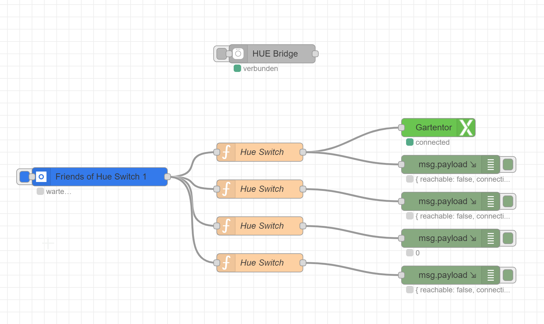

            habe es hinbekommen! MEGA!
            DANKE!
            Ein kleines Problem habe ich noch... ab und zu reagiert die Hue Bridge auf keinen Button der gedrückt wird.
            Wenn ich Node Red neustarte funktioniert es sofort wieder.
Name: 2022-04-23 20_36_34-Node-RED _ 192.168.178.10.png
Ansichten: 573
Größe: 137,1 KB

            "id": "1b574caa62a054a5",
            "type": "function",
            "z": "96c22a97189889ae",
            "name": "Hue Switch",
            "func": "const Button = msg.payload.button;\nconst Action = msg.payload.action;\n\nif(Button === 1 && Action === 'initial_press'){\nreturn {payload: 1}\n}\nif(Button === 1 && Action === 'short_release'){\nreturn {payload: 0}\n}\nreturn msg;",
            "outputs": 1,
            "noerr": 0,
            "initialize": "",
            "finalize": "",
            "libs": [],
            "x": 450,
            "y": 320,
            "wires": [
            "5a4bbfbf1eb4380f",
            "6173e98e0587b386"

            Also die HueMagic Palette auf Node-Red hat einen Bug. Von dem Fehler berichten viele auf Github.
            habe jetzt meinem HueSwitch mit FHEM und dem Loxberry MQTT eingebunden!
            läuft absolut stabil!
