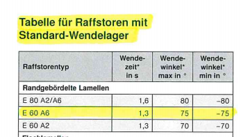

      Ich habe im Anhang zu findende Warema Raffstore die von meinem Haushersteller verbaut wurden.
      Ich tue mich mit den Wertern allerdings schwer, diese auf TI, Tdt, Tot etc. zu übertragen.
      Habe bisher noch keine zufriedenstellende Automatik Beschattung hinbekommen. Die Lamellen meines Raffstore fahren erst noch nach oben, bevor der komplette Raffstore hochfährt.
      Ich versuche es mal bildlich darzustellen:
      Lamelle geschlossen: \
      Lamelle 50% geöffnet: --
      Lamelle 75% geöffnet: /
      Anschließend fährt Raffstore erst hoch.
      Hat jemand eine Idee, wie man die Werte aus der Tabelle korrekt in die Loxone Parameter übersetzt?

        Also bei uns wurden die Warem E80 A6 S verbaut.
        Vielleiht hat jemad diese ja auch und ware vielleicht so nett seine Parameterdaten mal hochzuladen.
        Gruß Tim

          Bitteschön hab auch die Warema Raffstores...

            Dimon: Bist du zufireden mit der Automatik? Fahren deine Lamellen auch erst entgegen gesetzt, bis der Raffstore hochfährt?
            • Dimon
              Dimon kommentierte
              Ja es ist bei mir genauso... Bin eigentlich zufrieden...
            Dankeschön für die Daten!!!!
            Werde es dann bald ausprobieren wen ich de Schaltschrank fertig angeschlossen habe.
            Gruß Tim
