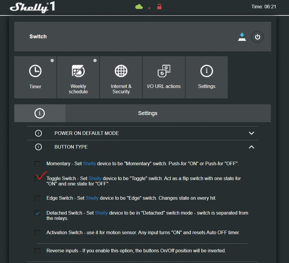

    Würde dir generell im SmartHome nur Taster und keine Schalter empfehlen!
    Da verwendet man den Modus "Detached" um den Eingang und Ausgang der Shelly zu entkoppeln.
    Wo dann der Impuls herkommt ist egal.
    Mit einem Schalter musst du mit einem "Toggle" arbeiten damit der "Schalterdraht" am Shelly Eingang bei jeder Änderung eine Aktion am Relais auslöst.
    Teste mal im Browser http://192.168.xxx.xxx/relay/0?turn=toggle
    Das http Template wirkt dann direkt auf das Relais mit ON/OFF
    Einstellungen in der Shelly:
    Klicke auf die Grafik für eine vergrößerte Ansicht  Name: 1.jpg Ansichten: 0 Größe: 134,2 KB ID: 346490
    Den "schnellen" Status holst du dann per UDP oder MQTT rein.

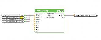

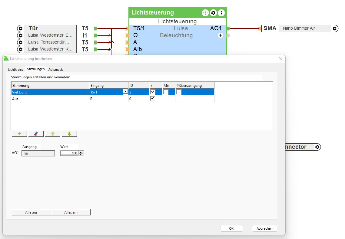

        Verabschiede dich von dem "Wechselschalter" und mach das gleich über den Baustein Lichtsteuerung.
        Da geht es auch um zentrale AUS Befehle die dann möglich sind.
        Der digitale Eingang geht dann auf einen T5/x um eine bestimmte Stimmung auszulösen auch wenn es nur eine ist.
        Hast du mehrere Lichtquellen kannst du definieren welche Stimmung bei den jeweiligen Taster kommen soll.

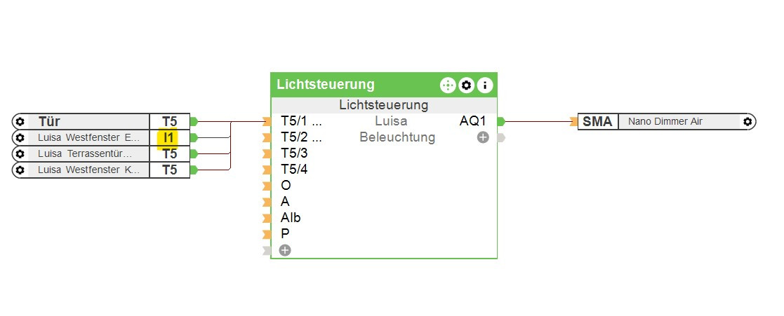

        Hier die Kombination Touch und digitaler Eingang mit einer Lichtquelle:
        Klicke auf die Grafik für eine vergrößerte Ansicht  Name: Screenshot 2022-05-04 181459.jpg Ansichten: 0 Größe: 54,1 KB ID: 346531
        Hast du nur eine Stimmung dann schaltet er nur zwischen EIN/Aus hin und her bei einem Impuls.
        Bei mehreren Stimmungen schaltet er nach der jeweiligen Einstiegsstimmung immer um eins weiter.
        Doppelklick ist ein AUS.
        Klicke auf die Grafik für eine vergrößerte Ansicht  Name: Screenshot 2022-05-04 181841.jpg Ansichten: 0 Größe: 106,4 KB ID: 346532
