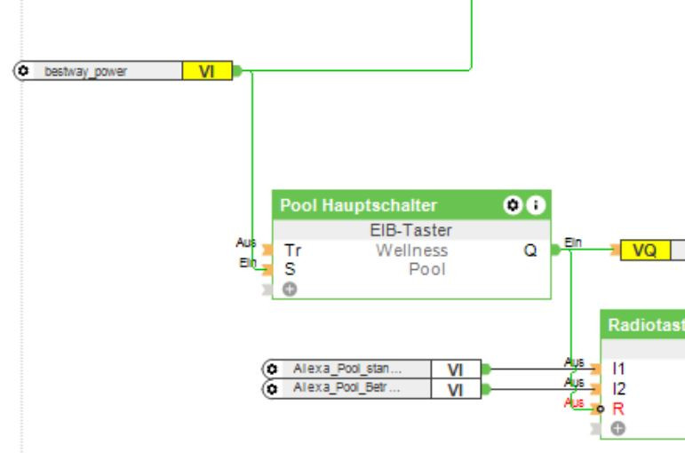

    obwohl ich KNX nutze, habe ich bisher wenige EIB-"Schalter" mit dem Status Eingang genutzt. Nun brauch ich diesen aber.
    Ich habe meinen Bestway Whirpool eingebunden mittels Plugin, und icih möchte im der Visu auch sehen, wenn ich an der Pumpe direkt schalte.
    Dies sollte eigentlich - dachte ich - mit dem Statuseingang gehen.
    An unten steheden sehr einfachen Beispiel sieht man, was ich meine.
    Der Eingang VI Bestway Pool stellt den echt IST-Zustand dar, heisst, wenn der Hauptschalter aus ist, geht der Eingang aus, umgekehrt geht er an.
    Ausgang VQ per MQTT wieder an den Pool, falls ich per Visu schalte,
    VI ist an den Status des EIB-Tasters geschaltet.
    Was ich erwarten würde: Schalte ich jetzt den bestway_power (am Pool selbst) aus (im LiveView sieht man auch, dass der Eingang auf AUS geht), dann sollte in der Visu auch der "Schalter" auf "aus" gehen. In der Realität passiert da aber leider gar nichts.
    Habe ich da was falsches angenommen , oder mache ich etwas falsch?

    Hast du bei dem VI bestway_power die Option als Digitaleingang verwenden angeklickt?

      Ja, korrekt, "Als Digitaleingang verwenden" ist angeklickt

        Nimm doch mal einen ganz normalen VI als Tasterkonfiguriert und häng den an den S Eingang und probiere mal so als Test. Die Konfig von dir ist richtig. Das kann nur was im Code sein. Alternativ mal den VI Bestway von dir über einen Merker schicken und den dann an den S Eingang.

          Über einen Merker klappt es tatsächlich - damit kann icih leben. Warum das so ist, verstehe ich nicht - aber der Merker "entzerrt" auch das Programmierbild etwas :-)
