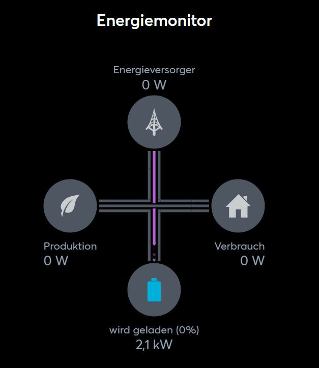

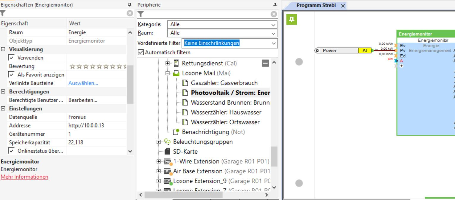

    ich hab einen fronius gen 24 wechselrichter und einen byd-Speicher in Betrieb genommen.
    das funktioniert soweit, nun möchte ich die Anlage in die Loxone integrieren.
    benötige ich für die Programmierung auch einen Stromzähler?
    eigentlich sollte die info ja der Wechselrechten haben oder?
    bzw. Gibts von euch noch Tipps zur Umsetzung/Programmierung/Visualisierungen?
    ..ich arbeite einfach mit dem energiemonitor-Baustein.
    danke
    lg
    Gerald

          habs nochmal versucht, leider ohne erfolg.

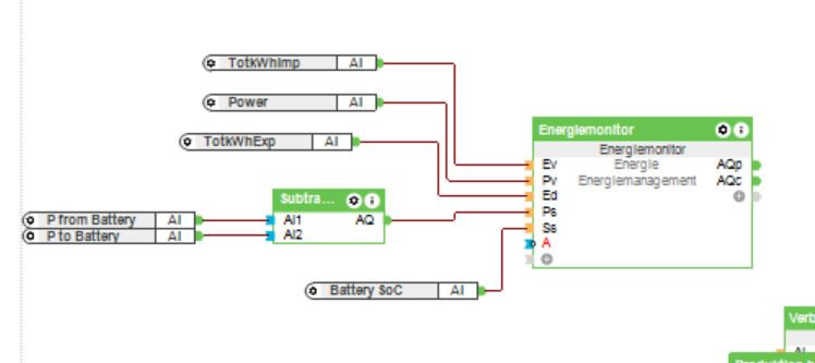

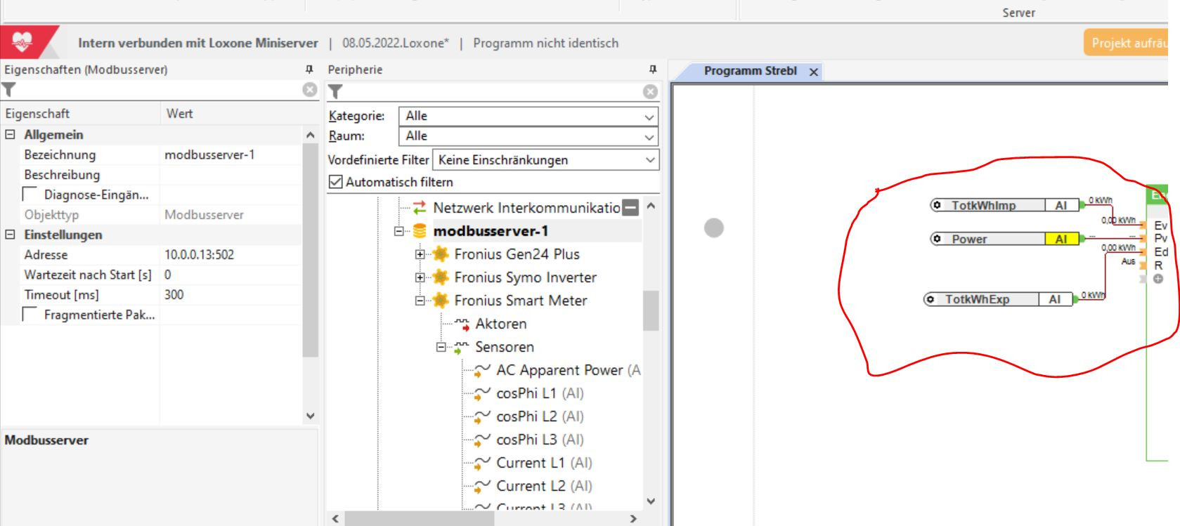

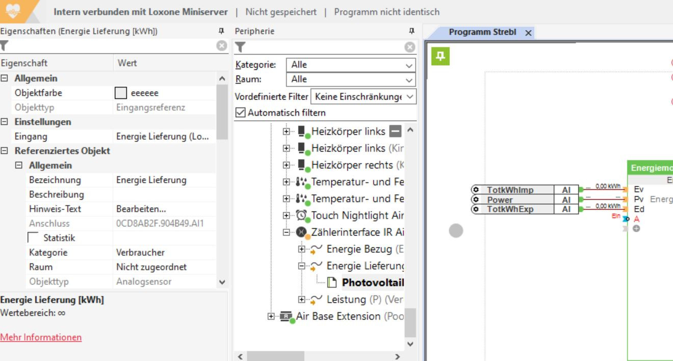

          Versuch 1:
          -slave to modbus eingestellt
          -Energiemonitor : Objekteingänge
          -Modbusserver angelegt
          -Programm wie im Bild
          Versuch 2:
          -Energiemonitor : Fronius
          hat joch jemand ideen oder ist es am einfachsten den stromzähler einzubauen?
          DANKE

            Einstellungen deines Modbus Gerätes?
            Wenn der Fronius Zähler am Übergabezweig installiert ist dann brauchst du keinen weiteren Zähler!
            Probier es erstmal mit einer aktuellen Config nur mit den Zählerdaten und nicht mit den Objekteingängen!

              danke nochmal für deine hilfe.
              grundsätzlich denke ich auch das ich keinen zweiten stromzähler benötige, leider schaff ichs aber nicht...
              ich hab leider absolut keine ahnung von der modbus schnittstelle und hab versucht es so nachzubauen wie es bei dir angeführt war.
              ich hab vom modbusserver smart meter die eingänge verwendet
              hättest du eine vorlage wie du das realisiert hast?!
              bzw. wieso gehen so einfache dinge nicht über den baustein??

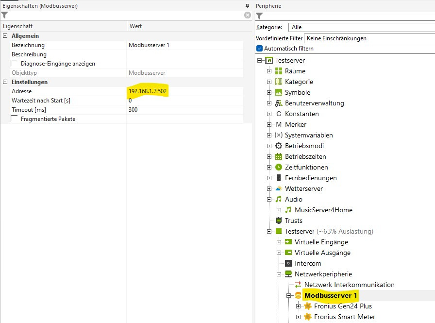

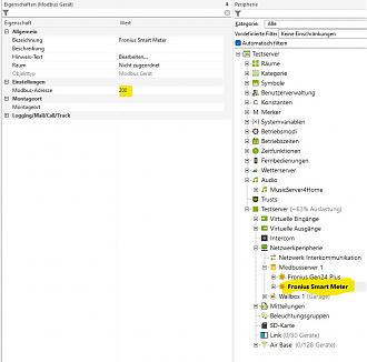

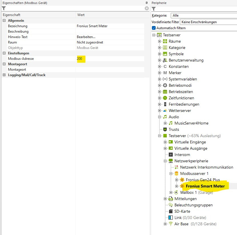

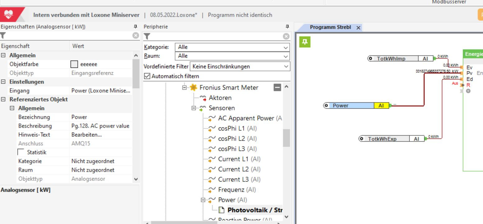

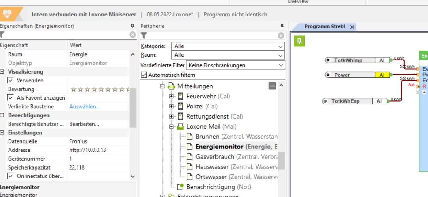

                Dein Fronius Zähler hat vermutlich die Gerätenummer 200
                Klicke auf die Grafik für eine vergrößerte Ansicht  Name: 3.jpg Ansichten: 0 Größe: 13,8 KB ID: 346762
                Also noch mal deine Modbus Eigenschaften bitte!
                Klicke auf die Grafik für eine vergrößerte Ansicht  Name: 1.jpg Ansichten: 0 Größe: 102,3 KB ID: 346760
                Klicke auf die Grafik für eine vergrößerte Ansicht  Name: 2.jpg Ansichten: 0 Größe: 115,6 KB ID: 346761

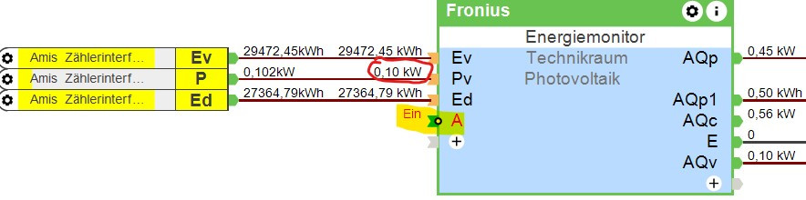

                Dann nur die Zählerdaten an den Energiemonitor - möchte sehen ob er sich den Rest schon von der IP des Gen24 ziehen kann mit der aktuellen Config!
                Umrechnung W auf kW beachten (hätte ich im Template bereits gemacht) und den absoluten Wert!
                Klicke auf die Grafik für eine vergrößerte Ansicht  Name: 4.jpg Ansichten: 0 Größe: 53,8 KB ID: 346763
                Zuletzt geändert von AlexAn; 08.05.2022, 07:08.

                  hey alex,
                  ich habs jetzt nochmal mittel http virtuelle eingänge versucht...
                  vielleicht kannst du mir sagen welche Werte ich abgreifen muss bzw. wo ich sie an meinen baustein binde??
                  DANKE für deine hilfe.
                  lg
                  Gerald

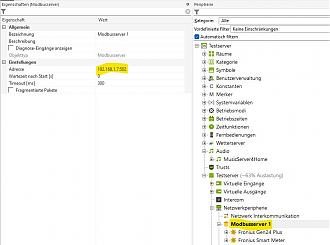

                ich hab nochmal bilder gemacht..
                reset seh ich keinen
                  Bitte mach dir die Mühe und sie dir die Bilder an die ich dir gemacht habe!
                  Zum 3x die Einstellungen deines Modbus Gerätes/Fronius Smartmeter!!

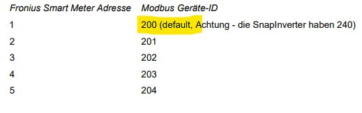

                sorry, aber ich checks nicht..
                ich entdecke es nicht...
                Fronius smart meter hab ich die modbusadresse: 200
                Fronius symo inverter hab ich die modbusadresse:1
                Fronius Gen 25 plus hab ich die modbussadresse:1
                  wenn du keinen Symo hast dann raus damit - hat auch einen eigenen Datenmanager, IP usw.
                  Modbus Einstellungen im Gen24 kontrollieren
