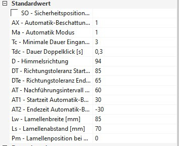

    ich bin gerade dabei, die Automatikbeschattung in Betrieb zu nehmen (Baustein Automatikjalousie integriert mit den Geiger-Motoren). Prinzipiell tut das alles, was es soll.
    Was mir aber noch nicht passt, ist der Winkel der Lamellen.
    Wenn ich den Automatikmodus auf 1 (=optimale Kühlung) stelle, sind sie mir zu weit geschlossen, bei 0(=optimale Helligkeit) kommt zu viel Sonne durch.
    Ich habe jetzt versucht, den Baustein über die Lamellenbreite und den -abstand anzupassen -> Leider sehe ich da keinen Einfluss.
    Hat sich da schon Mal jemand dran versucht oder weiß, wie die Berechnung vom Baustein funktioniert?

      Die Parameter gibt es bei dem Baustein nicht (mehr?). Das macht der Baustein alles automatisch.
Name: Screenshot 2022-05-12 134130.jpg
Ansichten: 162
Größe: 37,4 KB
      Eventuell könnte ich den "normalen" Baustein nehmen und hätte da mehr Freiheitsgrade?

            Das hatte ich ja schon mal ganz grob versucht, hab da aber keinen Einfluss sehen können auf die Schnelle. Das war ja auch meine Eingangsfrage Muss eventuell nochmal mit System rangehen...
            Als Zwischenlösung habe ich einfach die Höhe vom Sonnenstand genommen -> Bis 45° maximale Beschattung, danach maximale Helligkeit. Tuts fürs erste =)
