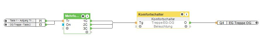

    Guten Nachmittag
    Ich bringe eine Config nicht hin, die für euch hier im Forum wohl einfach ist.
    Anforderung:
    - ein Taster am Aufgang der Treppe und ein Taster oben am Ende der Treppe
    - mit einem Klick möchte ich Treppenlicht für 5 Minuten anschalten und dann automatisch abschalten lassen
    - mit einem Doppelklick möchte ich das Treppenlicht anschalten
    - mit einem Dreifachklick abschalten
    - mit Vierfachklick evtl.ein Szene (aber wie schalte ich die wieder ab?)
    Kann mir hier jemand eine Hilfestellung geben?
    Danke im Voraus.

    Du nimmst den Komfortschalter, der ist genau dafür gedacht. Deine Taster schließt du dann an einen Mehrfachklick Baustein an und verbindest die beiden Bausteine wie folgt:
    Q1 an Tr
    Q2 an O
    Q3 an R
    Da gibt es dann nur keine Szenen....

      Danke erstmals für deine rasche Antwort. Hatte es dann noch nicht umgesetzt, aber jetzt versucht.
      Geht aber leider nicht, weiss aber auch, dass es so nicht sein kann.
      Was verstehst du unter Q1 .... und vor allem wo soll R sein?Klicke auf die Grafik für eine vergrößerte Ansicht

          Habs jetzt geschafft mit dem Treppenlicht, war einfach ein Problem, dass es einen neueren Schalter gab, wo die Eingänge anders hiessen.
