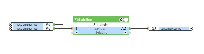

    Meine "einfache" Schaltung der Zirkulation will nicht. Was mache ich falsch? Trotze Bewegung keine Aktivierung der Pumpe.
    • 3884

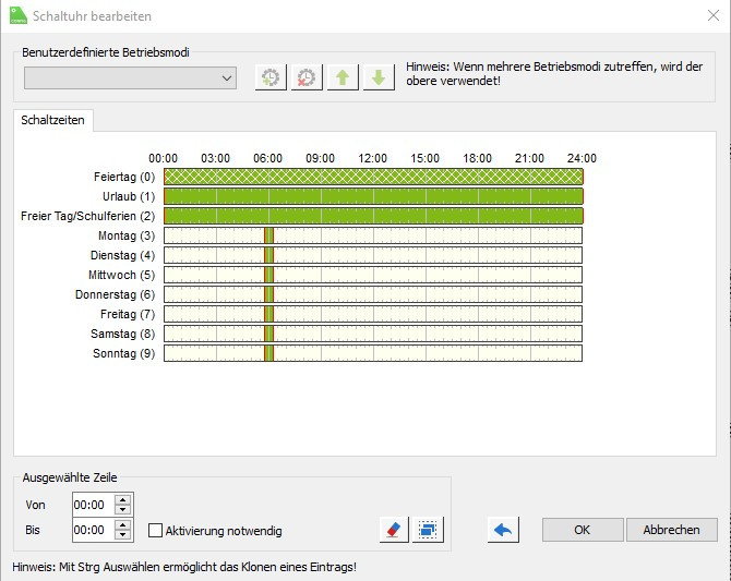

    "Aktivierung notwendig" gehört angehackt, dann funktioniert es.
    Wenn der Impuls am Tr kommt, wird der Ausgang aktiv bei der eingestellten Zeit.

      Dankeschön dann hab ich das nur falsch verstanden.

      Jein ich habs jetzt nicht genutzt weil ich das so ja nicht will.
      Ich Dachte das ich immer mit den Bewegungmeldern schalten kann und eben auch um die eingestellte Zeit wenn keine Bewegung da ist.
