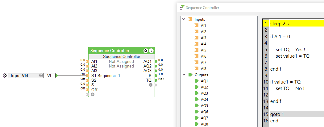

    kann man bei der Ablaufsteuerung in den Variablen value1... auch einen Text abspeichern? Habe es versucht mit
    set value1 = asdf
    oder
    set value1 = "asdf"
    oder
    set value1 = 'asdf'
    , aber es erscheint immer ein Fehler.
    Funktionieren hier wirklich nur Zahlen??

    Ich habe die gleiche Frage. Hat jemand eine Antwort?

      I can only see the diversion via TQ output. set value1 = TQ is possible.
Ansichten: 243
Größe: 40,5 KB
