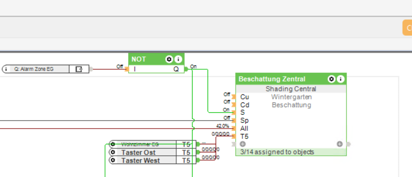

    Hallo Forum!
    Ich hatte schon mal einen Thread wegen der Beschattung zu Hause im Wintergarten, die immer wieder ungleich reagiert hat. Seitdem habe ich:
    1) Eine zweite Airbase gesetzt um den Empfang zu verbessern
    2) Komplexität aus der Programmierung raus genommen
    GEBENHEITEN:
    Es handelt sich um 5 Hella Raffstores, die nach Deaktivierung der Alarmanlage (eine Jablo 100 die mittels RS485) an die Loxone integriert ist.
    ZIEL:
    Nachdem die Alarmanlage deaktiviert wurde, sollen die Raffstores von der Lammelle her eine mittel/Bleche sollen gerade sein für maximalen Lichteinfluss sein.
    MOMENTANE PROGRAMMIERUNG:
    Es gibt einen Beschattung Zentral Baustein, wenn die Alarmanlage deaktiviert wurde schalte ich ein Dauersignal beim Eingang S. Für den Winkel der Beschattung übergebe ich den Wert in Prozent an Eingang All. EDIT: Ich habe jetzt gesehen das der Eingang S de Wert Tr für den Winkel nimmt. Ich habe diesen jetzt auf 0,8 eingestellt, das Verhalten hat sich aber nicht geändert.
    PROBLEMBESCHREIBUNG:
    1) Ich habe mir die Mühe gemacht mit den % genau herauszufinden was vom Wert her notwendig ist. Mir ist auch bewusst das mit der Zeit die Raffstores träger werden, und man mit Tot nachjustieren kann. Es ist aber egal was ich in % übergebe, der Winkel ist nie der wie vorher mit der Hand getestet.
    2) Weiters gehen von den 5 Hella Raffstores bei der Übergabe an Eingang S 3 Hellas in den nicht gewünschten Beschattungswinkel, und die anderen 2 bleiben einfach voll geschlossen. Die Config ist komplett gleich wie bei den anderen. Any ideas?

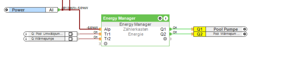

    Was das Bild des Energiemanager Bausteins damit zu tun hat, kann ich nicht verstehen. Mit dem Befehl "Beschattung" stellt Loxone je nach Automatik-Modus (Ma) und den ganzen anderen Parametern einen Winkel indirekt ein. Der Eingang S ist meines Wissens nur ein Trigger, der mit 1 die beschriebenen Aktionen auslöst.
    zu 1) Du kannst den Winkel direkt über All einstellen, allerdings passiert die Einstellung in dem Augenblick, wo sich der Wert am Eingang ändert. Der Wert wird von 0 bis 100 angegeben und gibt den Winkel in % an. Für die (automatische) Beschattung hilft Dir das wenig, da Loxone über eine geheime komplizierte Formel und die ganzen Parameter irgendwie die notwendigen Laufzeiten berechnet.
    Ein ähnliches Thema hatten wir gerade, siehe https://www.loxforum.com/forum/germa...333#post346333. Dort kann man mein Screenshot den Wert "50" sehen, den ich morgens setze. Wichtig ist zu wissen, dass der Baustein immer auf den letzten "Event", d.h. die letzte Änderung eines Einganges reagiert. Es funktioniert daher nicht einen Wert an dem Eingang AIl zu setzen und zu hoffen, dass ein Event, wie z.B. bei S dann diesen Winkel verwendet.
    zu 2) Wenn wirklich ALLE Eingänge und Parameter gleich sind, dann sollten sich die auch gleich verhalten. Ein Liveview hilft Dir bei der Erkennung von Unterschieden. Der Eingang S macht meines Wissens das Gleiche, wie der Button "Beschatten" in der App. Funktionieren alle Funktionen per App?

      Ich habe offensichtlich den falschen Screenshot erwischt, ich hänge unten einen neuen an

      Hallo Leute!
      Ich muss dieses Thema leider wieder aus der Senke holen. Ich habe damals die Config genauso geändert, und das hat auch bestens bis vor kurzem funktioniert. Jetzt besteht wieder das Problem, dass es einmal funktioniert und einmal nicht.
      Auf Aufbau ist relative einfach:
      1) In der früh drehen die Eltern die Alarmanlage ab, die ist mit einer RS485 mit der Loxone verbunden
      2) Dieses Signal nehme ich her, und überge ich wie damals besprochen mit einem Monoflop an Ausgang "PO"
      3) Das Signal halte ich zwischen 1,5 und 2 Sekunden aufrecht
      Problem:
      1) Einmal bewegt sich kein Raffstore einmal passts wieder, es ist sehr unzuverlässig
      2) Interessanterweise funktioniert es immer, wenn ich einen Miniserver neustart mache. Die REM Funktion ein oder aus macht keinen Unterschied
      3) Ein Empfangsproblem schließe ich aus. In der Zwischenzeit haben diese Air Aktoren ihre eigene Airbase, und jeder hat als Hop maximal eine Stelle.
      Klicke auf die Grafik für eine vergrößerte Ansicht  Name: image.png Ansichten: 0 Größe: 97,2 KB ID: 374538
      Gelb markiert ist einer der Raffstores die Probleme haben
      any ideas?
