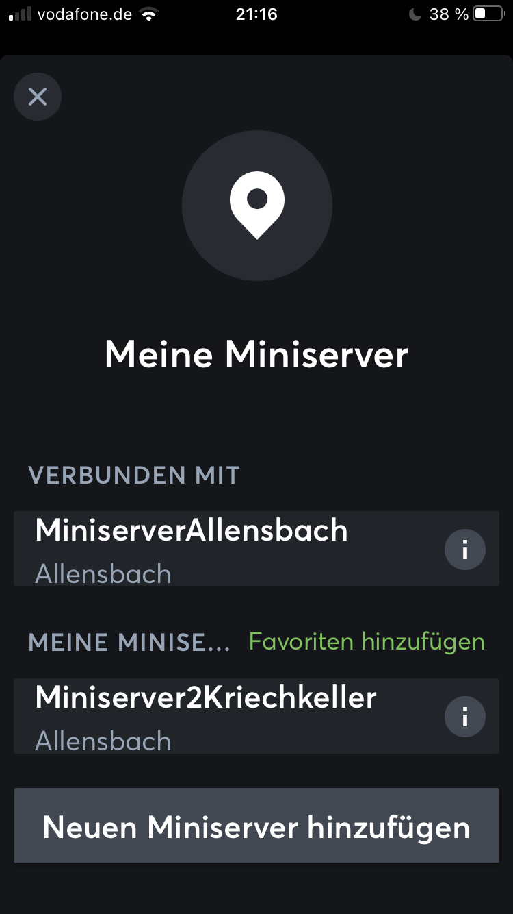

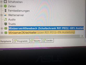

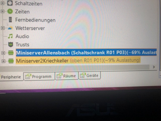

                    • lighthouse123456
                      • 28.01.2016
                      • 66
                      ich habe jetzt auch zwei Miniserver (beide Generation1, beide V12.1.6.17) via Gateway verbunden.
                      -> Problem: in der Loxone App wird nicht der Client im Gatway Miniserver angezeigt,sondern nur jeder einzelne Miniserver ist in der App anwählbar .
                      -Beide sind im gleichen Netzwerk
                      -Beide die gleichen Admin Einstellungen
                      -Beide Admins Vollzugriff
                      Bin wie folgt vorgegagen:
                      -> Ich bin in das Projekt des Haupt (alten) Miniserver gegangen
                      ->Miniserver angeklickt -> recht Maustaste und auf ein "Projket als Client hinzufügen" gegangen
                      -> Projektdatei vom Client ausgewählt
                      -> Miniserver clinet wurde in der Config angezeigt
                      -> gespeichert
                      -> Client ist im Hauptminserver zu sehen und sind beide zu bedienen
                      -> Problem: in der Loxone App wird nicht der Client im Gatway Miniserver login angezeigt,sondern nur jeder einzelne Miniserver ist anwählbar .
                      Gibt es hier noch etwas zu beachten, dass ich in der Gatway login beide Miniserver sehen kann?
                      Danke für ein Feedback
Ansichten: 446
Größe: 87,3 KB
ID: 310363 Klicke auf die Grafik für eine vergrößerte Ansicht
Ansichten: 404
Größe: 79,1 KB
                      VG OLaf
                      • lighthouse123456
                        lighthouse123456 kommentierte
                        fyi: alles Funktionert, ich habe nichts geändert an meinen Einstellungen, nur meinen Augen auf gemacht... Die Kategorie, die ich im Client Miniserver dazugefügt hatte, wurde nicht aphabetisch einsortiert, deswegen habe ich gedacht, dass dieser nicht angezeigt wird. Gruß Olaf
