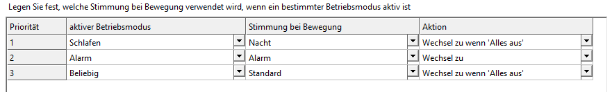

                    1. Wenn die Alarmanlage (stiller Alarm) angeht, schaltet die Lichtszene leider nicht auf Alarm sondern schaltet alle Lichter ein.

                    2. Wenn der stille Alarm losgeht, geht der Ausgang auf einen Status (Text to Speech) über einen Merker zu den Audio-Bausteinen. Das klappt auch, allerdings ist die Sprachausgabe nicht Synchron. Die verbauten Betriebsmittel sind allerdings alle gleich.

                      Wenn Du beschreiben würdest was da trotzdem ganz komisch fährt, könnte Dir vielleicht jemand hier im Forum weiterhelfen
                      1. Das wird an der Programmierung liegen. Du zeigst ein Bild von der Bewegungsautomatik. Verstehe den Zusammenhang nicht.
                      Wenn Du in der Lichtsteuerung einen Alarm auslösen möchtest, musst Du nur einen Doppelklick auf den Alarmbaustein machen und die Lichtsteuerung auswählen.
