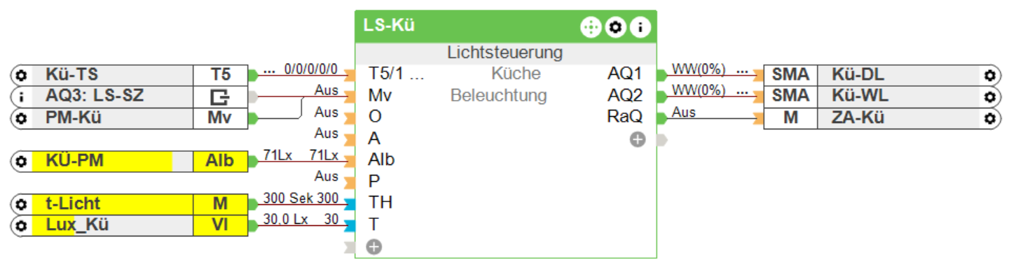

    Habe Loxone jetzt seit knapp 2 Jahren im Einsatz und ändere immer mal wieder Kleinigkeiten, die mir im Alltag so auffallen.
    Jetzt wollte ich verhindern, dass sich das Licht in unserer Küche tagsüber bzw. wenn es hell genug ist, einschaltet.
    Dachte mir eigentlich das sollte eine simple Sache sein - einfach Alb vom Bewegungsmelder angehängt und T auf den passenden Grenzwert setzen.
    Aber nix da... das Licht schaltet sich weiterhin ein, obwohl ich in der Liveview eindeutig sehe, dass Alb auf z.B. 70 und T auf 30 Lux steht.
    Gibt es eine Möglichkeit zu debuggen, warum das Licht geschaltet wird?
    Aktuell kann ich nur Liveview aktivieren, hingehen und sehe dann halt das es an geht...
    Und die Debug-Info scheint ja nur die Kommunikation zu zeigen - da sehe ich nur, dass der BM ein "on" schickt.
    Die ursprüngliche Konfig hat der Elektriker gemacht, kann also eher wenig dazu sagen.
    Mir als Software-Entwickler erscheinen seine Logiken aber an einigen Stellen unnötig kompliziert.
    Bin aber noch nicht dazu gekommen alles neu zu machen und habe ehrlich gesagt auch keine Lust darauf, da ja grundsätzlich alles funktioniert ^^

    Dafür könnte man einen oder auch mehrere Tracker nehmen.
    Wenn der PM in der Nähe der Lampe hängt, dann könnte ich mir durchaus vorstellen, dass AIb vor dem Einschalten des Lichts schon kleiner wie T war.
      Alb ist vor dem Einschalten definitiv kleiner als T. (siehe Screenshot)
      Ok, dann werde ich mir mal den Tracker-Baustein ansehen. Vielleicht hilft mir der weiter.
        Verstehe nicht was Du meinst. Im Bild ist AIb (71) doch grösser wie T (30)
        Richtig, Alb ist größer als T. Somit sollte sich das Licht nicht einschalten.
        Du hattest geschrieben, dass Alb vor dem Einschalten des Lichts schon kleiner als T war - und das stimmt somit nicht.
        Dass das Bild vor der Bewegung entstanden ist, war mir nicht klar
        Ich habe nicht geschrieben, dass AIb kleiner war, sonder dass ich mir vorstellen könnte, dass AIb vor dem Einschalten des Lichts kleiner war.
        Normalerweise ist der PM ja im selben Raum wie die Lampen montiert.
        Wenn bei Dunkelheit das Licht aus ist, kommt üblicherweise weniger Licht an den Sensor, wie wenn das Licht an ist.

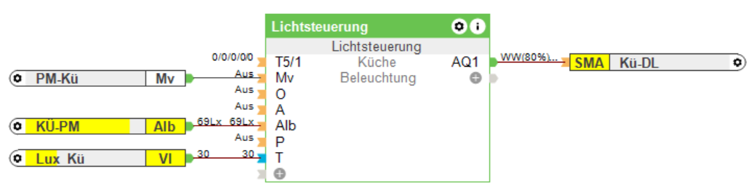

          Nein, selbst ein komplett neuer Lichtsteuerungs-Baustein nützt leider auch nicht.
          Obwohl der PM gerade 69 Lux misst (Alb) und die Schwelle bei 30 Lux liegt (T) geht das Licht an.

            Das Licht war aber vor dem Test schon aus, nicht dass da noch eine Zeit abläuft?
            Miniserver Gen1 oder Gen2?
            Welche Config Version?
            Welche Einstellungen in den Eigenschaften der Lichtsteuerung?
            Welche Einstellungen in der Lichtsteuerung?
            Versuch es mal ohne VI an T und schreib den Wert 30 direkt in die Eigenschaft T.
            An AIb vielleicht auch mal mit einem Virtuellen Eingang an Stelle vom PM Helligkeitswert versuchen.

              Ich kann mir zwar nicht vorstellen, dass es wirklich daran liegt, aber: Hast du mal versucht T nicht per VI sondern direkt im Baustein zu setzen?
                Ja, das hatte ich ganz zu Beginn.
                Habe das auch testweise schon mal wieder zurück gebaut, hat aber leider nichts genutzt.
                Gibt es generell keine Möglichkeit zu debuggen, um solche Abläufe nachvollziehen zu können?
                (quasi in der Liveview einen Step-Modus aktivieren und Schritt für Schritt durchgehen)
