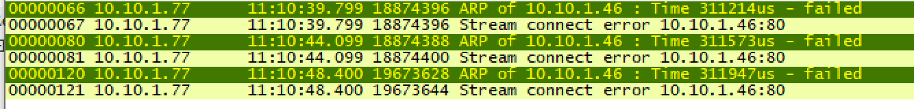

    Hallo und guten Morgen,
    gibt es mit der 12.1.x http Probleme?
    Ich steuere meine Daikin Klimageräte über HTTP per WLAN - das funktioniert(e) auch die ganze Zeit.
    Ein Gerät wird fast täglich angesteuert und funktioniert auch weiterhin problemlos
    In anderen Räumen musste ich nun (wurde die ganze Zeit nicht benötigt) feststellen das der simple ein/aus HTTP Befehl nicht (mehr) funktioniert.
    Wenn ich den Befehl über einen Browser absetzte funktioniert es.
    Mache damit jetzt schon ein paar Tage rum und komme nicht wirklich weiter.
    Im Loxone Monitor bekomme ich folgende Fehlermeldung bei Befehlsausführung.
    Das einzige was ich geändert hatte war Update von 11.1.x auf 12.1.x

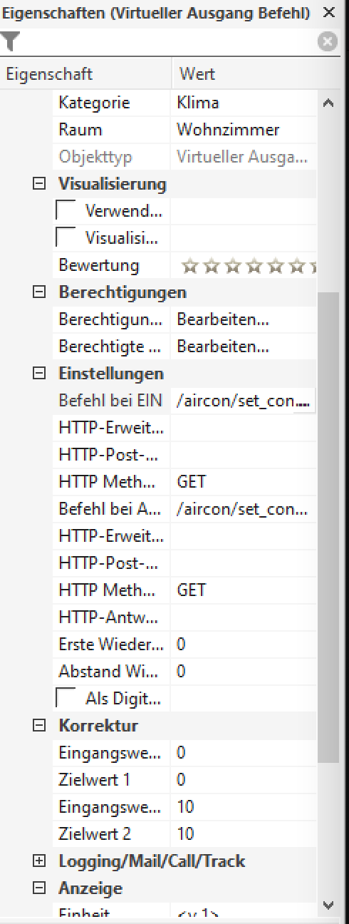

    der virtuelle Ausgang ist so angelegt

    • 6363
    Die im HTTP Ausgang eingegebene Adresse ist nicht erreichbar.
    • ledchab
      • 10.02.2016
      • 439
      aber warum dann dann per Web Browser erreichbar?
      • BSiege
        • 04.10.2015
        • 251
        Weil das was Anderes ist. Du hast zwischen Loxone und AC ein Layer 2 Problem (ARP). Steht ja im Monitor. Das kann verschiedenste Gründe haben, das sprengt den Rahmen. Vorschlag: Gerät mittels Ping-Baustein überwachen. Vielleicht so im 30s Takt. Das hält den ARP-Cache aktuell und verhindert allfällige Power-Save Modi des WLAN.
        • ledchab
          • 10.02.2016
          • 439
          Danke für den Hinweis
          Nach Neustart des WLAN Routers funktioniert wieder alles.
