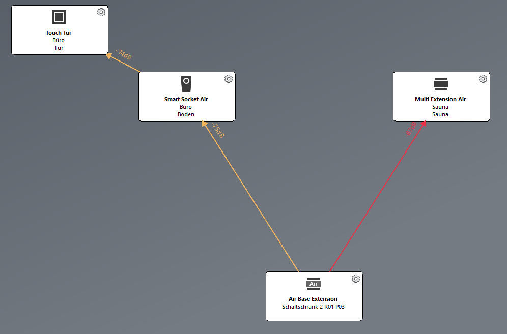

            Der Eintrag und weitere Änderung zum AirProtokoll sind schon seit längerem in den betas zu finden:
            12.4.4.20
            - Update Air V3 (new firmware for AirbaseV2, Miniserver Go V2, Tree2Air-Bridge, SmartsocketV2) to Firmware Version 12.4.4.20
            z.B.
            Das wurde und wird also von den Betanutzern schon verwendet.
            ein nettes Feature ist auch die grafische Air Mesh Route:
            12.4.5.16
            New:
            - Air Mesh visualization
            - Showing the routes of air devices and the corresponding rssi values
            - Known Issue: For battery devices it is possible that there is no route displayed
            Klicke auf die Grafik für eine vergrößerte Ansicht  Name: airmesh.jpg Ansichten: 0 Größe: 53,2 KB ID: 351001
