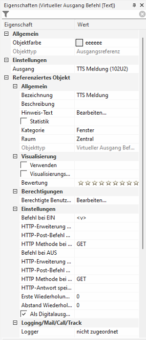

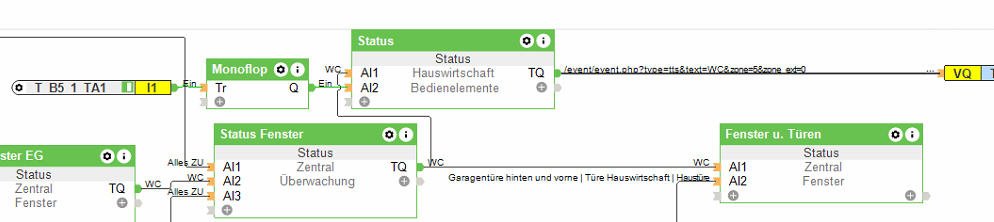

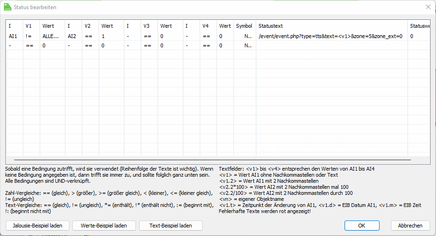

Ich versuche dynamisches TTS über den Statusbaustein am MS4H zu realisieren. Konkret soll er mir beim Drücken der Haus-Aus Taste sagen, welches Fenster noch offen ist. Wenn alles zu ist, soll keine Meldung ausgegeben werden. Ich nutze Polly. Wenn ich den VQ direkt anspreche und den Befehl direkt in den Baustein rein schreibe, funktioniert alles einwandfrei. Wenn der Befehl aber via Statusbaustein kommt, funktioniert es leider nicht. Screenshots findet ihr angehängt. Ich wäre dankbar, wenn da mal einer drüber schauen würde und mir einen Ratschlag hätte. Vielen Dank!
