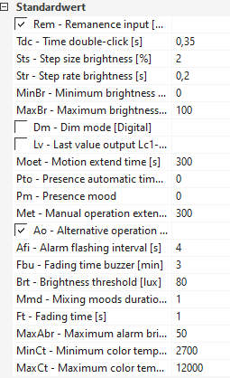

    ich habe folgendes Problem und zwar habe ich an meinem Lichtsteuerungsbaustein einen Präsenzmelder am Eingang "Mo" angeschlossen. Wenn ich jetzt manuell mit einem Taster, welcher am Eingang T5/1 angeschlossen ist auf die bei T5/1 hinterlegte szene wechsle, dann schaltet es sich nie mehr automatisch aus. Ich dachte jedoch, dass das erfolgen muss nach 300s, da der Parameter "Met" auf 300s eingestellt ist und 300s sich keiner mehr im Raum aufhält. Wenn ich nicht manuell eingreife und alles über den Präsenzmelder läuft schaltet sich das Licht automatisch ab nach 5 Minuten. Aber wenn ich einmal auf den Taster T5/1 drücke dann nicht mehr. Kann mir hier wer helfen? was mache ich falsch?

    Kann sein, dass es nur ausgeht wenn nach dem drücken auf den Taster danach nochmal der Präsenzmelder am "Mo" auslöst?
      Es braucht eine fallende Flanke an Mo.
      Entweder muss der Präsenzmelder beim Tastendruck auf ein sein und später auf aus gehen, oder er muss später nochmals auf ein und auf aus gehen.
      Die Zeit Met startet bei jeder fallenden Flanke von neuem.

      ok vielen Dank ich glaube hier ist der Fehler begraben
