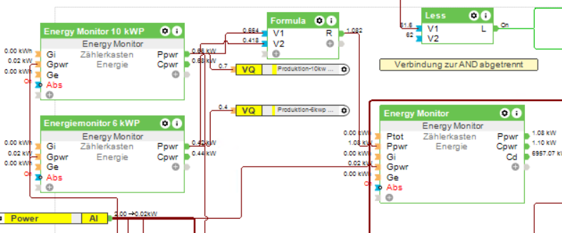

    Hallo Community!
    Ich habe zwei Fronius Wechselrichter die in der Loxone funktionierend eingebunden sind. Ich möchte im Energiemonitor die Daten beider WR sammeln. Die Grafik mit Verbrauch und Export funktioniert, aber die Daten in der Overwiew bleiben einfach bei null.
    Die beiden Energie Montor (in der app versteckt) greifen über IP auf die Fronius WR zu, die Ausgänge Ppwr beider beiden rechne ich zusammen und übergebe an Ppwr Energie Monitor der in der App sichtbar ist.Am Eingang Gpwr ist der Loxone Modbus der Bezug misst verbunden.

    Hab bei mir auch zwei Fronius WR am laufen, die ich ebenfalls wie du in einem Energy Monitor zusammengefasst habe.
    Ich habe bei mir folgende Eingänge belegt:
    -Ptot
    -Ppwr
    -Gi
    -Gpwr
    -Ge
    So wie ich das beobachtet habe, zählt der Energymonitor Einspeisung etc. nicht mit obwohl er den Bezugswert in kW bekommt, also ein ziemlich dummes ding.
    Du musst also noch die Eingänge Ptot, Gi und Ge verbinden dann funktioniert das ganze.
    Gi und Ge lese ich direkt aus dem Smart Meter (Fronius) alle anderen Werte kommen aus den WR.

      cool funktioniert jetzt perfekt

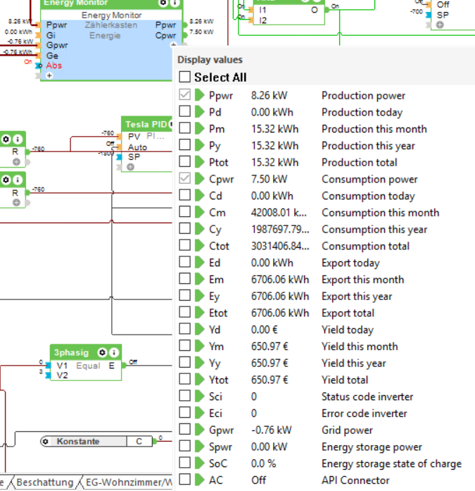

        FP24 Ich habe das ganze jetzt ein paar tage beobachtet, spannenderweise bleibt bei mir die Anzeige bei 15.1 kwh Energy Production stehen, ohne das sich was verändert. Ich sehe aber seit Tagen das Strom ins Netz geht
        • Hoga
          • 29.11.2017
          • 693
          Es ist egal wie ich mich mit den Eingängen des Energie Monitors spiele, die Zahl vo9n 15,32 kWh bleibt immer gleich. Ich habe das Gefühl, dass dieser Wert der größte war, und er nicht richtig addiert. Irgendwelche Ideen?

            Ptot Eingang hast du verbunden?
            Beim Baustein auf dem Bild ist er nicht belegt

              Ich habe 3 Energie Monitor, 1 für meine erste PV Anlage, die 2 für meine zweite PV Anlage. Die zwei sind in der Visualisierung versteckt, und liefern die Daten auf den Energie Baustein 3.
              Ich habe jetzt Ptot von beiden Bausteinen genommen, addiert und an den 3 sichtbaren verbunden. Jetzt hab ich in der Grafik lauter MW Angaben

                Dann übergibst du vielleicht die Daten in Wh und nicht kWh?
                würde die Zählwerte dann eventuell nochmal reseten

                  Das scheint zu funktionieren, ich warte noch die nächsten Tage ab. Sonst freue ich mich wieder zu früh
