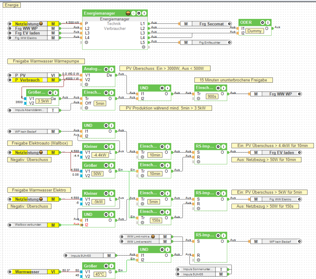

      Mein Ansatz wäre jetzt z.B. für Elektroauto dieser: Mehr als 4.5kW während 10 minuten (Einschaltverzögerung): Wallbox einschalten. Wenn länger als 10 Minuten kleiner 4kW (Ausschaltverzögerung): Wallbox ausschalten. Das geht so nicht mit dem Energiemanager.
      Aber wie gesagt, ich fände wegen der Visualisierung den Energiemanager noch gut, da man dort alle Verbraucher auf einen Blick hat und auch manuell schalten kann. Sonst muss ich alles separat machen und miteinander verknüpfen.
      Also müsste ich den Baustein verwenden, ihn aber mit externer Logik setzen/zurücksetzen?
      1 am Tr Eingang schaltet den Verbraucher ein, 0 aus. Dann kann man aber nicht mehr über die App den Verbraucher bedienen, weil das Signal immer anliegen muss...

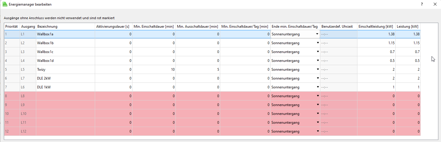

                    ich nutze zum Laden vier Ausgänge des Energiemanagers und zähle dann den Strom der Ausgänge zusammen uns schicke diesen als Soll-Ladestrom zur Wallbox. Hierdurch kann ich bei geringerem Überschuss entsprechend den Ladestrom passend reduzieren. Der Mindestladestrom beträgt 6A, maximal 16A, somit habe ich es aufgeteilt in 6A + 5A + 3A + 2A, Mindestladezeit ist jeweils 0, das funktioniert perfekt.
                    Bei einer zweiten Wallbox könnte man 2x4 Ausgänge abwechselnd auf beide Wallboxen verteilen, so kann man ohne größere Logik erreichen dass der PV-Ertrag auf beide Fahrzeuge "aufgeteilt" wird (und wenn nur eines angeschlossen ist bekommt dies den kompletten Überschuss).
                    Wenn zusätzlich ein Batteriespeicher vorhanden ist kann man über eine entsprechende Logik dafür sorgen dass der Energiemanager einen Offset von z.B. 3 kW bekommt wenn die Batterie ausreichend voll ist, so kann man die Schalthäufigkeit verringern.

                        Ich steuere die Wallbox nicht mit dem Energiemanager an, der ist für meine Bedürfnisse zu wenig smart. Dies ist sogar ein weiterer Punkt. Ich visualisiere quasi nur noch dem Energiemanager wenn die Wallbox läuft, denn für die App finde ich den Baustein sonst ganz hübsch als Übersicht.

                        Grundsätzlich funktioniert der Energiemanager schon gut - solange man nicht manuell eingreift. Eine Möglichkeit wäre am Ausgang des Energiemanagers einen Schalter zum Umgehen (Auto laden wenn keine PV) einzufügen. Dann wird hiervon die Logik des EM nicht beeinflusst.
