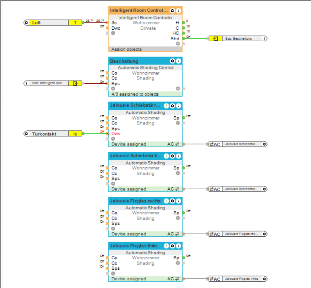

    Ich möchte mittels Intelligent Room Controller die automatische Beschattung aktivieren.
    IRC liefert auch 1 auf Shd und Automatic Shading Central gibt das auch an die Sps Inputs der Automatic Shading Bausteine weiter.
    Gestern Abend habe ich alle Jalousien mittels App geschlossen.
    Obwohl heute die Sps Eingänge 1 empfangen bleiben die Jalousien im Manuellbetrieb (Sp = Off).
    Ich verwende 'Use sunshine variable' nicht.
    Was könnte noch das Problem sein, dass Sps zwar 1 empfängt, aber Sp auf Off steht?
    Die Unterbrechung der Automatikbeschattung ist ja gestern passiert. Laut Doku sollte mit einem neuen Tag diese ja wieder aufgehoben sein.
    Vielen Dank!

    Sp Sun position automatic Ein, wenn Eingang (Sps) = 1 und Eingang (DisSp) = 0 ...und wenn die Einstellung "Sonnenschein verwenden" aktiviert ist und die Sonne scheint.
    laut Doku muss "Variable Sonnenschein" verwendet werden.
      Vielen Dank. Hätte die Doku als "und wenn die Einstellung 'Sonnenschein verwenden' aktiviert ist, dann muss auch die Sonne scheinen (wenn die Einstellung nicht verwendet wird, dann ist's egal ob die Sonne scheint oder nicht) interpretiert. Offenbar ist dem aber nicht so. Vielen Dank!
