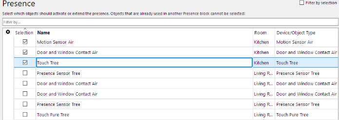

        • 4611
        Dafür gibt es den hier: Präsenz (loxone.com)

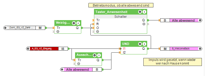

                            Bei mir wird der Abwesend - Modus beendet, wenn die Eingangstür (während Abwesend aktiv ist) geöffnet wird:

                            • Mango
                              Mango kommentierte
                              Du hast aber keinen Alarmbaustein, oder?
                              Denn dann würdest du damit einen Einbruch nicht erkennen
