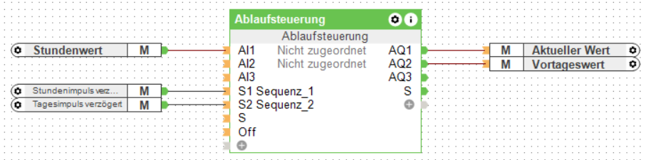

    Ich bekomme vom Wetterserver den Niederschlag in l/m^2 pro Stunde, also jeweils ein Wert pro Stunde.
    Ich möchte gerne alle Werte aufsummieren und diese Täglich dann in einer Statistik ablegen bzw. die Menge dann für die Bewässerungslogik vom nächsten Tag verwenden.
    Mir ist aktuell nicht klar, wie man das ideal realisieren kann. Arbeite ich mit einem Impuls pro Stunde, ist dieser ja abhängig vom Miniserver Neustart und nicht synchron läuft.
    Am liebsten würde ich jede Wertänderung aufsummieren, beginnend bei 00:00 Uhr und um 23:59 Uhr dann mit einem Analogspeicher übernehmen.
    Das kann meiner Meinung nach kein Baustein, hat jemand eine Idee?
    Hintergrund meiner Frage ist, dass ich eine Bewässerung plane und irgendwie beurteilen muss, ob die Bewässerung laufen muss oder nicht. Oder vielleicht sogar die Laufzeit vom Niederschlag abhängig machen.

      Danke für den Input. Der Baustein Impulsgeber hätte das Problem, dass der Zeitpunkt vom Impuls nicht definiert ist bei einem Neustart vom Miniserver. Ich kann den Stundenimpuls verwenden, aber kommen die Wetterserver Daten immer genau zur vollen Stunde? Und wie summiere ich die Werte am besten auf?

    Ich habe kein Wetterabo. Du schreibst, dass die Wetterserver Daten pro Stunde kommen. Du könntest das ja mittels Tracker ausfindig machen.
    Der Stundenimpuls und auch der Tagesimpuls könnte mittels Verzögertem Impuls auch verzögert ausgegeben werden.
    Eine Möglichkeit wäre die Ablaufsteuerung dafür zu verwenden.
    Klicke auf die Grafik für eine vergrößerte Ansicht  Name: AblaufsteuerungNiederschlag.png Ansichten: 0 Größe: 78,6 KB ID: 353899
    Beispielcode:
    Sequenz_1
    set value1 = value1 + AI1
    set AQ1 = value1
    end
    Sequenz_2
    set AQ2 = value1
    set value1 = 0
    set AQ1 = 0
    end
    Möglicherweise wäre dazu der Baustein "Bewässerung" geeignet. Den habe ich mir aber bisher noch nicht genauer angesehen.

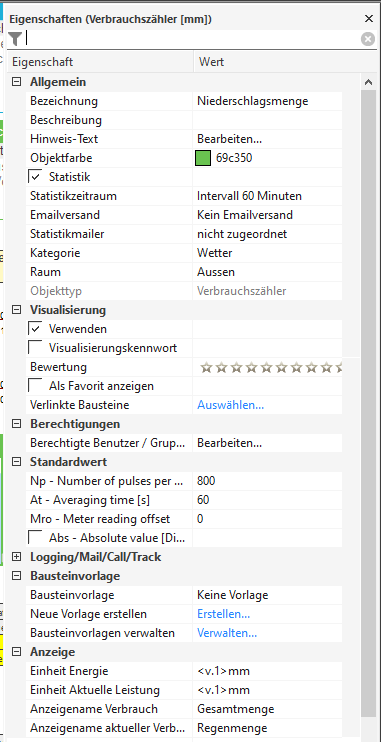

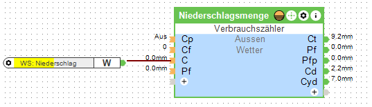

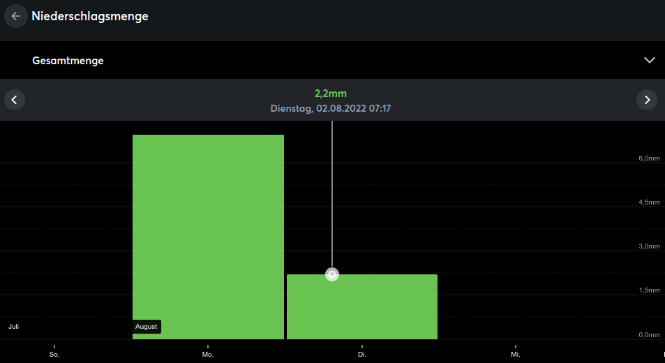

      Danke für die Hilfe. Ich habe es mit dem Verbrauchszähler umgesetzt, das funktioniert ganz gut. In der Visualisierung habe ich als Anzeige den Gesamtverbrauch, der jetzt nicht viel bringt, aber die tägliche Niederschlagsmenge wird in der Statistik gut visualisiert und der Baustein hat Ausgänge für die heutige, gestrige und vorgestrige Regenmenge, die ich bei Bedarf für die Bewässerung verwenden kann.
      Bei der Bewässerung verwende ich dank dem Tipp den Loxone Baustein, dort wird ja mit Regen und der Niederschlagsprognose gearbeitet, mal schauen wie gut das funktioniert. Macht soweit einen guten Eindruck.
      Hier einige Screenshots, falls nochmals jemand dies umsetzen möchte:

        Danke. Es funktioniert sehr gut. Jeder Wert wird genommen und addiert, die genaue Uhrzeit ist nicht relevant. Im der Statistik kann man Stunden/Tages/Monats/Jahresregenmenge anschauen
