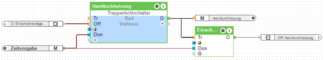

    Hallo!
    Brauche bitte Bestätigung - ich hätte gerne für diverse Funktionen im Haus (zB Handtuchheizkörper, Gartenbewässerung, Sauna, ...) einen Schalter mit Restlaufzeitanzeige, Trigger bei Ein/Aus und der Unmöglichkeit ihn versehentlich dauerhaft einzuschalten um Schäden zu verhindern...
    Somit scheiden aus meiner Sicht Komfortschalter und Treppenlichtschalter aus - die haben auch keine Restlaufanzeige mehr warum auch immer, sowie keine Ein/Aus Impulse.
    Nach langem Tüfteln hab ich mir nun diese etwas komplizierte Lösung gebaut. Hab ich Denkfehler? Verbesserungsvorschläge?

    Und du weißt in ein paar Jahren noch was du da Programmiert hast?
    Ich hätte da jetzt weniger lange getüftelt und einen Treppenlichtschalter genommen
    Die haben sowohl Ein/Aus Eingänge wie auch eine Restlaufanzeige.
    Zurücksetzen kannst du sie über Off wann immer du möchtest.
    Beispiel:
    Klicke auf die Grafik für eine vergrößerte Ansicht  Name: RestlaufzeitanzeigeWellness.png Ansichten: 0 Größe: 67,3 KB ID: 353949
    Die Einschaltverzögerung begrenzt die Zeit bei dauerhaft EIN.
    Bei Dauerhaft EIN wird die Zeit allerdings nicht angezeigt.
