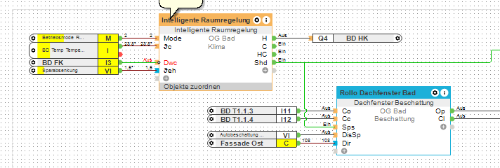

    ich habe nach den Änderungen an den Beschattungsbausteinen, meine Automatikbeschattung grundlegen nochmal angepasst. Funktioniert für alle Fenster sehr gut: Ich belege die Variable Sonnenschein über meine Wetterstation, die Aktivierung erfolgt über die intelligente Raumregelung und Sonnenschein verwenden ist aktiviert. Aber bei den Dachfenstern aktiviert sich die Sonnenstandautomatik nicht. Ich habe die gleichen Einstellungen wir bei den normalen Fenstern verwendet, aber wie schon gesagt, jeden Morgen muss ich die Sonnenstandautomatik von Hand aus der App aktvieren, worauf die Rollläden auch sofort auf Beschattung fahren. Ich habe 3 Dachfenster, bei allen ist das Verhalten gleich. Das beenden und öffnen der Läden Abends funktioniert hingegen ohne Probleme. Ich möchte ungern auf den "normalen" Beschattungsautomaten wechseln, da meines Erachtens die Einarbeitung der Dachneigung schon seine Vorteile hat.
    Hat jemand eine Idee?
    Vielen Dank, Heiko

    Ein Screenshot der Config wäre gut.

    Sieht erstmal gut aus.
    Einzig deine verzögerten Bausteine an den Ausgängen könnten ein Problem darstellen.
    Dazu fehlen aber die Angaben der Zeitverzögerung.

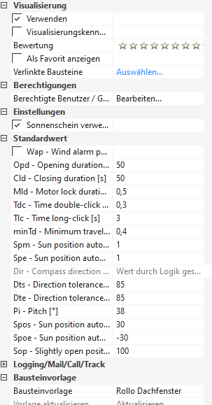

    Du könntest auch mal den Parameter Spos ändern. Nicht, dass diese Zeit dir ein Strich durch die Rechnung macht?!
    Oder der Parameter dts mal variieren. Das sind die zwei einzigen Parameter die mir spontan einfallen

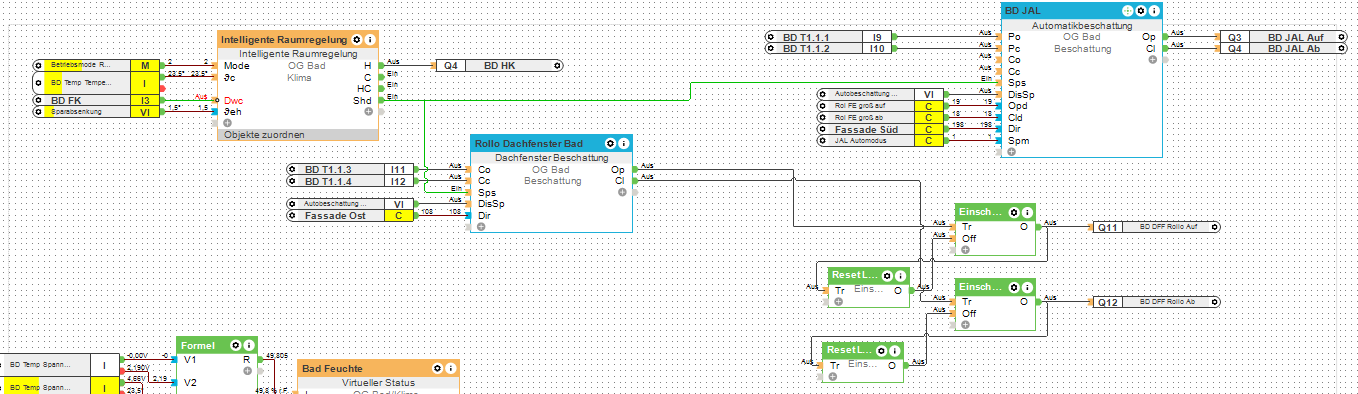

      Gute Idee. Ich habe mal mit dts angefangen und diesen auf 25° verkleinert. Werde erst morgen früh sehen ob es was bringt. Danach nehme ich den Spos. Die Verzögerung an den Ausgängen kann es meines Erachtens nicht sein, da es ja auch funktioniert wenn ich von Hand aktiviere, dass geht ja dann auch über diese Ausgänge und das Hochfahren am Ende geht auch. Ich habe die Verzögerung drin, da diese Ausgänge Funkaktoren von Velux steuern und diese nicht funktionieren sobald 2 oder mehr Signale auf einmal kommen. Da ich 3 Dachfenster habe, mache ich mir damit immer einen Versatz von einer Sekunde, um zu vermeiden das sich die Signale überlagen.

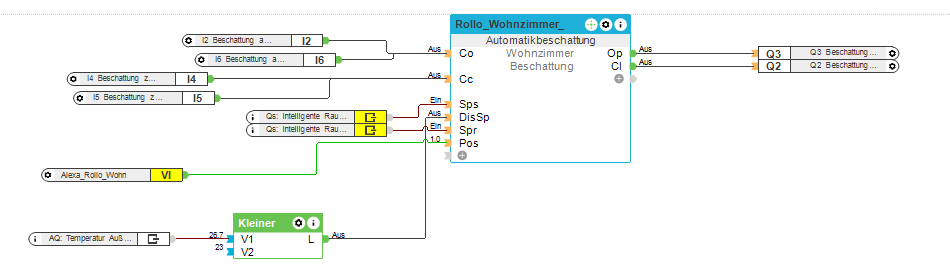

      Habe alles nochmal geprüft und mit den Werten auch etwas gespielt. Die Automatik aktiviert sich morgens nicht. Habe auch die Bausteine gelöscht und neu angelegt, kein Erfolg. Habe jetzt die normalen Beschattungsautomatikbausteine. Diese funktionieren, beschatten aber etwas spät, da die Dachneigung nicht einberechnet ist. Und da ich Dts nicht > 90° setzen kann, wird es wahrscheinlich so bleiben.
    ich habe heute mal die HZ Ausgang Qs zusätzlich noch auf den Spr Eingang der Autobeschattung gelegt. mal sehen was passiert? Klicke auf die Grafik für eine vergrößerte Ansicht

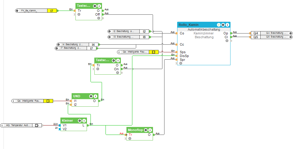

      Ich glaub jetzt hab ich es. es lief in den letzten 3 Tagen wie gewünscht und heute wurde der raum schön aufgeheizt und die Rollos blieben oben Top!

        Super, danke für die Information Bei mir läuft es seit Samstag ähnlich und es scheint zu funktionieren. SPS und SPR sind belegt. Die Dachfenster habe ich auch über den normalen Baustein laufen, was auch funktioniert, über die Verlängerung der Vorlauf- und Nachlaufzeit kann man die Dachschrägenberechnung, welche im normalen Beschattungsbaustein fehlt, ausgleichen.
