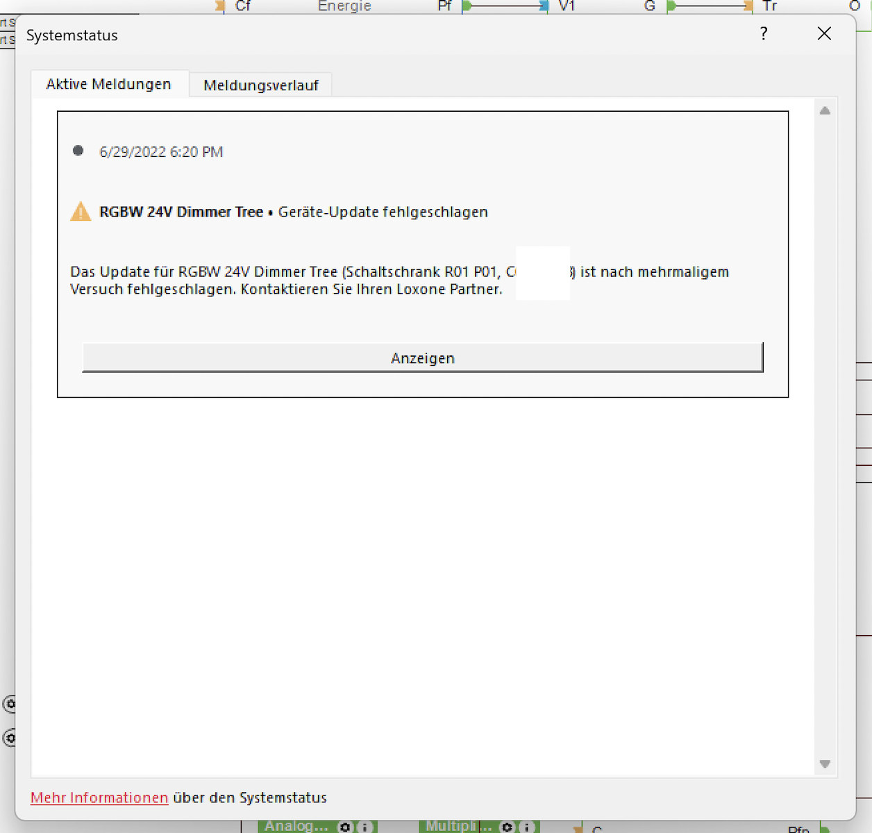

    Hi Leute!
    Seit einigen Wochen habe ich leider das Problem, dass ich kein Update ausführen kann für den RGBQ 24V Dimmer Tree.
    Ich habe das gesamte System schon abgeschaltet/stromlos gemacht und hat aber auch nicht geholfen.
    Hättet ihr eine Idee was hier zu tun wäre?

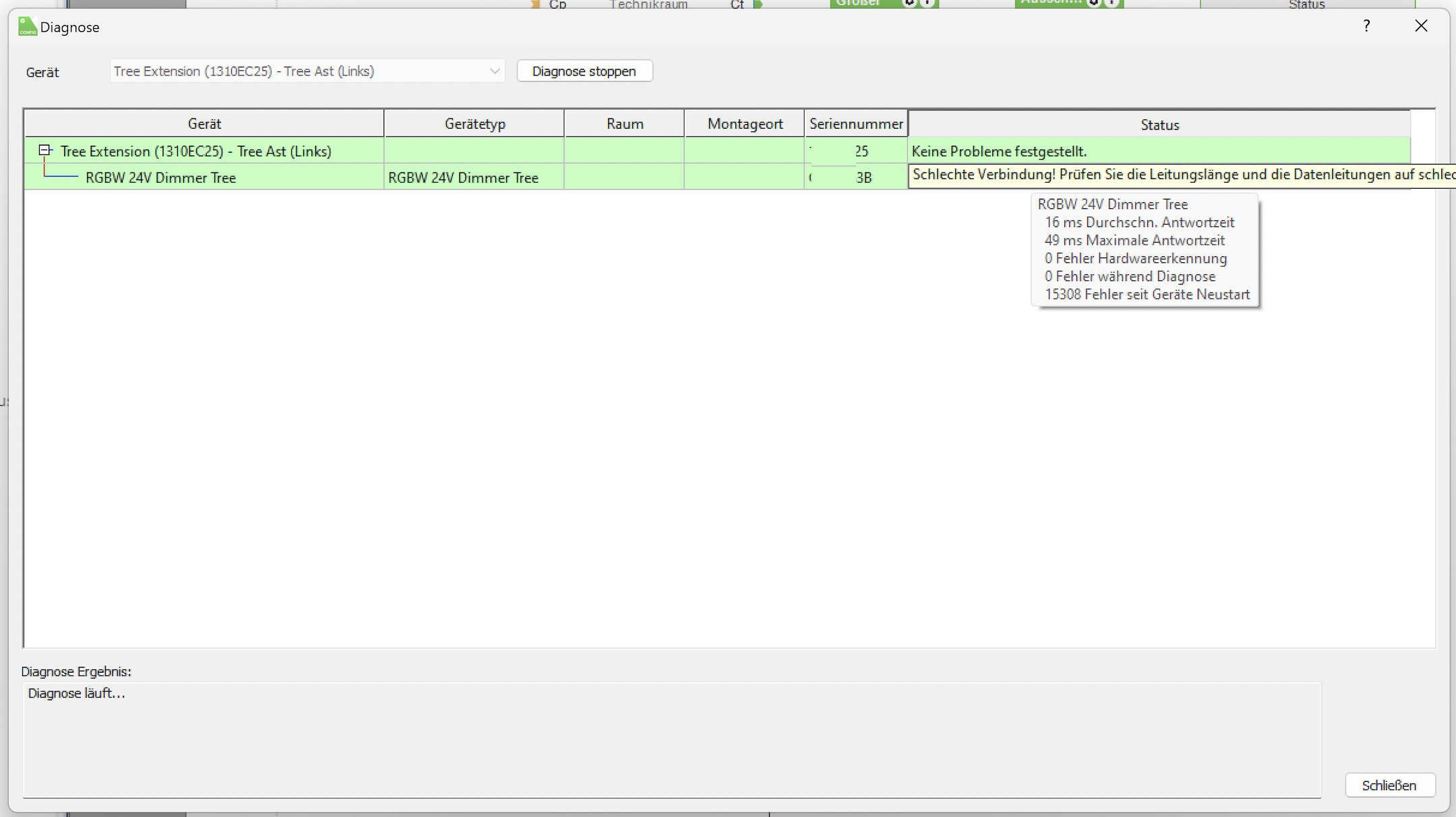

    Du hast ja nur das eine Gerät am Ast.
    Kontrolliere mal die Verkabelung.
    Setze die Adern alle neu ab und schau dann mal

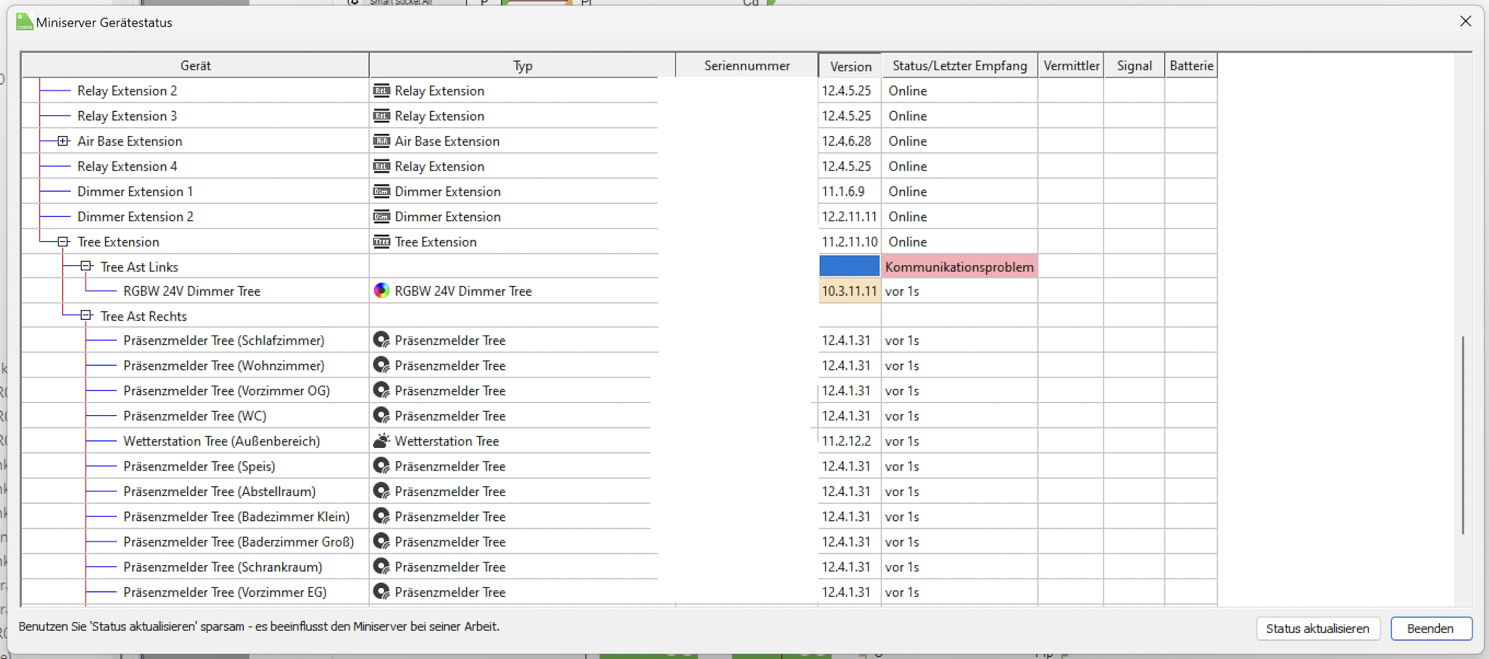

      Hallo, du hast wahrscheinlich ein Problem mit der Masse (Ground) der beiden Netzteile! Vorausgesetzt du arbeitest mit 2 Netzteilen. Verbinde die beiden nur über die Masse (Minus)! LG
