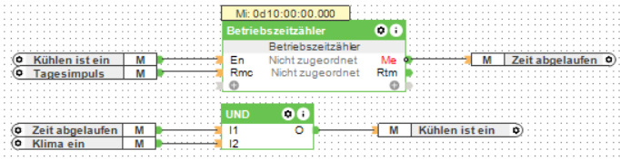

    Guten Morgen, ich würde gerne die Klimaanlage wenn Sie innerhalb von 24 Stunden 10 Std. gelaufen ist diese abschalten. Die Klimaanlage kann aber innerhalb von diesen 10 STunden x mal ein oder ausgeschaltet worden sein. Im Prinzip das System Telefonkarte und die 10 Stunden ist das Guthaben. Kann mir da bitte jemand helfen? Besten Dank und Gruss Marcel

    Guten Morgen,
    Spontan fällt mir da der Betriebszeitzähler ein. Mit dem Tagesimpuls könnte der zurückgesetzt werden.
    Nachtrag Beispiel

      DAnke bestens, aber wo werden die 10 Stunden gesetzt?
      Miniserver, Loxone Air, RasperryPi
        In der Eigenschaft Mi siehe Notiz im Bild, man kann sie aber auch in der App im Betriebszeitzähler direkt einstellen.

      erledigt habe es gesehen im Baustein :-)
