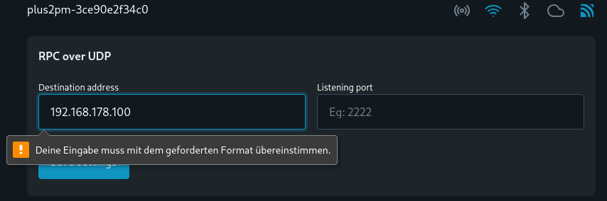

    Aber ich muss in der Shelly WebUI > Settings > RPC over UDP > Destination address eine IP-Adresse + Port angeben, ansonsten erhalte ich diesen Fehler:
    Click image for larger version  Name:	image.png Views:	60 Size:	24.6 KB ID:	445408
    Update:
    Ich habe einen beliebigen Port, der nicht von Loxone MS verwendet wird, konfiguriert; in meinem Fall 6071.
    Bei Listening port habe ich 6171 eingetragen.
    Der Shelly Plus2PM lässt sich damit steuern.

    • RiverRaid
      RiverRaid kommentierte
      Den Fehler habe ich auch. Einfach am Handy die Shelly - App (Shelly Smart Control) installieren.
      Dort dann das Gerät anklicken. Anschließend in der Leiste links auf das Welt-Symbol tippen (das 6. von Unten).
      Dann RPC über UDP anklicken und dort dann die Miniserver-Adresse und Port (format xxx.xxx.xxx.xxx:xxxx) eintragen und speichern klicken. Dort nimmt er es und funktioniert.

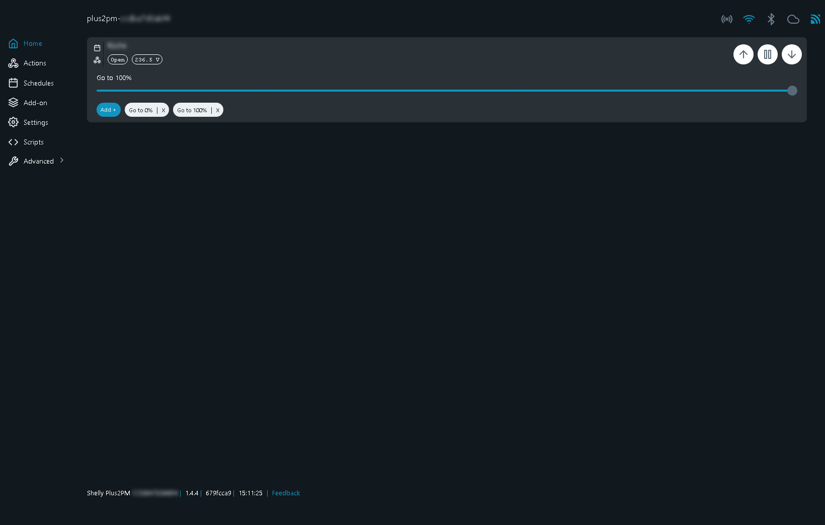

    Die Steuerung eines Shelly Plus2PM im Cover-Modus mittels Baustein Automatikbeschattung funktioniert nicht ohne zusätzliche Bausteine.
    Der Baustein Automatikbeschattung sendet den Wert 0% am Ausgang TPos für "Ganz offen".
    Der Shelly versteht aber den Wert 100% als "Open".
Ansichten: 738
Größe: 36,1 KB
    Somit ist der Ausgangsbefehl des Bausteins Automatikbeschattung genau das Gegenteil von dem, was der Shelly macht.​

      #33
      Das kannst du bei dem virtuellem Ausgang zum Shelly anpassen, siehe Screenshot. Dort musst du aus 100 = 0 und 0 = 100 machen.
      Dann wird der Wert richtig übermittelt.
        Damit funktioniert die Steuerung wie erwartet (und ohne zusätzlichen Baustein).

          http:// vor der IP Adresse und es geht... *zonk*

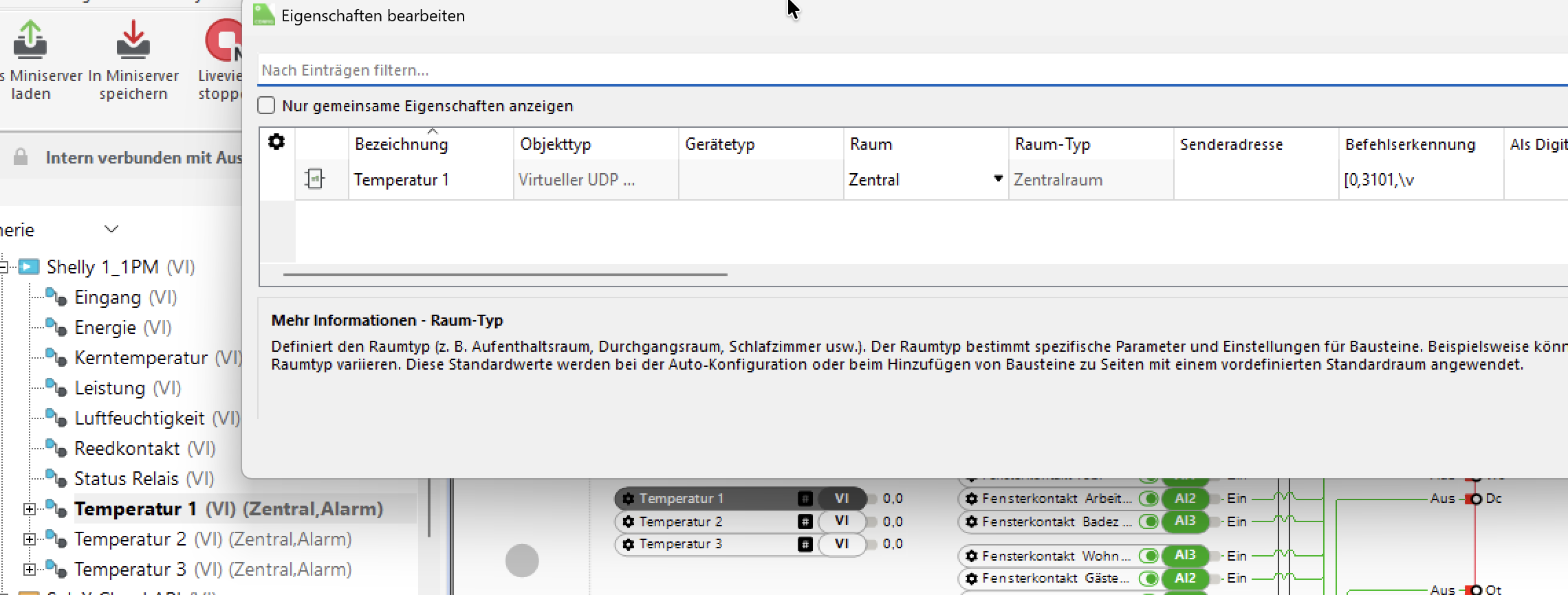

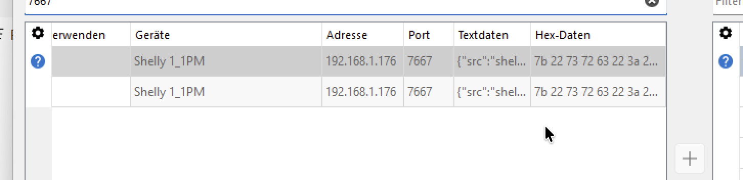

            Sorry ich hätte hier noch mal bitte eine Frage.
            Ich schaffe es nicht die Temperaturwerte in Loxone anzuzeigen ;-(
            Ich ersuche um einen wertvollen Tip.
            Im UDP MJonitor sehe ich den shelly aber der adon mit den Temperatussensoren liefert mir keine Werte.
            Vielleicht habe ich auch den falschen Befehl ?

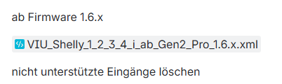

              • 4612
              #37
              Shelly ab Gen2 per UDP - LoxWiki - LoxWiki
