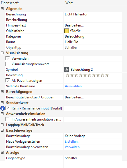

    habe gestern das Update auf Version 13.0.7.26 gemacht - und mir ist aufgefallen dass alle Remanenzen weg sind, im gesamten Projekt!!
    hat das Problem noch jemand?

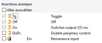

      mich stört die englische Bezeichnung nicht, da ich sowieso bilingual bin, aber WIESOOOOO!? Das ist ein Österreichisches Produkt, und in meinen Augen einfach ein Rückschritt - mein opa wird sich damit schwer tun, bisher war das alles ziemlich nachvollziehbar...
      ich habe gerade gesehen dass die option zwar aktiveirt ist, jedoch im kleinen sub menu nicht mehr korrekt angezeigt wird

        Die Übersetzung ist zudem grauenvoll und nicht konsistent. Mal Simple present (Switches) mal nicht (Disable).
