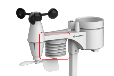

              ich gebe dir deswegen zum Teil recht, da ich mir gerade die Loxone Wetterstation angesehen habe und mir nun absolut klar ist wieso die niemals korrekte Temperaturwerte liefern wird wenn sie in der prallen Sonne steht
              um brauchbare Temperaturwerte zu liefern, sollte der Sensor in einem passenden Gehäuse sein,...
              Sainlogic,...
              Klicke auf die Grafik für eine vergrößerte Ansicht  Name: image.png Ansichten: 0 Größe: 55,6 KB ID: 354943

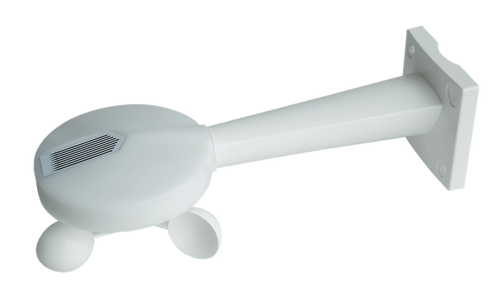

              Loxone,..
              Klicke auf die Grafik für eine vergrößerte Ansicht  Name: image.png Ansichten: 0 Größe: 59,1 KB ID: 354942
              da bekommt man für mehr als den doppelten Preis eine Fehlkonstruktion. Das Ding sollte nicht als Wetterstation bezeichnet werden, sondern als Schattenwindmesser.
              manchmal fragt man sich schon, wie man um derart exorbitante Preise solchen Schrott auf den Markt werfen kann.

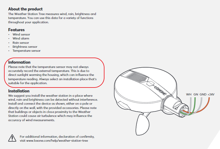

              in der Montageanleitung findet sich auch ein Hinweis zu diesem Thema,..
              Klicke auf die Grafik für eine vergrößerte Ansicht  Name: image.png Ansichten: 0 Größe: 100,6 KB ID: 354944
              das ist meiner Meinung nach eine Sauerrei, das Ding kostet knapp 600€ und kann höchstens als Schätzeisen bezeichnet werden.
