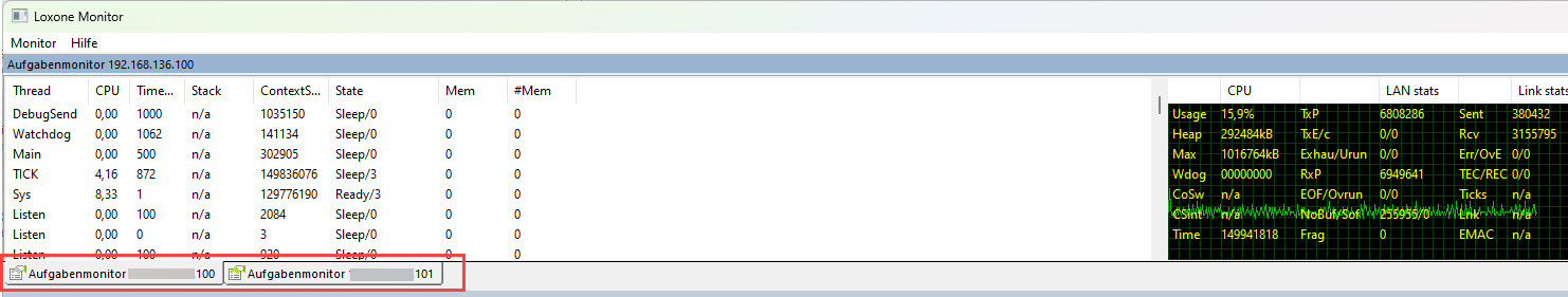

              • Tico
                Tico kommentierte
                Ich habe die gleichen Symptome, d.h. Gateway und zwei Clients, aber nur die Clients zeigen CPU-Last. Ich dachte, dass der Gateway früher CPU-Last anzeigte? Vielleicht mit einer früheren Config-Version?
                Ich benutze v12.2.12.1.
              • 7620
              FRECH Tico
              Man kann im Monitor auch im Gateway/Client Verbund die einzelnen MiniServer sehen.
Ansichten: 253
Größe: 158,9 KB
              • Tico
                Tico kommentierte
                Ich glaube, es gibt eine Unregelmäßigkeit in der Monitor-Implementierung. Manchmal zeigt ein Klick auf die Registerkarte Gateway die erwartete CPU-Auslastung, Heap usw. Manchmal ist die Registerkarte völlig leer. Ein Neustart hat das Problem behoben.
              • FRECH
                FRECH kommentierte
                Danke für das Foto.
                Bei mir ist es so, dass in einem Aufgabenmonitor alle Werte gut zu sehen sind und auch im rechtem schwarzen Feld alles zu sehen ist.
                Nur bei meinem 2. Mminiserver (also beim 2. Aufgabenmonitor) sieht man keine Werte und auch keine Anzeige im rechtem schwarzen Feld.
                Ich werde mal versuchen, ob ein Neustart hilft.
