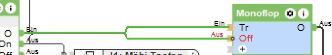

    Impuls nur, wenn Eingang auf EIN steht
    Das ist wahrscheinlich Abteilung "blöde Frage", aber ich finde keine Lösung: Ich suche einen Baustein, der es mir ermöglicht, einen einfachen Impuls zu senden, wenn der Eingang auf EIN steht. Alle Module (Monoflop, Impulsgeber, etc.) liefern aber immer einen Impuls über ein Trigger-Signal. Also auch dann, wenn der Eingang von Ein auf Aus gestellt wird. Wie kann ich es realisieren, dass dieser Impuls ausschließlich gesendet wird, wenn der Eingang auf Ein steht?
    • 7620
    MonoFlop liefert keinen Impuls beim Wechsel von Ein auf Aus... Er reagiert auf steigende Flanke.

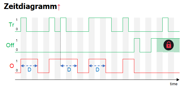

    Oder ist das die Lösung?
      • 7620
      Nein, der off ist ein dominierender Eingang und sperrt den Baustein. Das siehst du im Ablaufdiagramm beim Schlosssymbol.

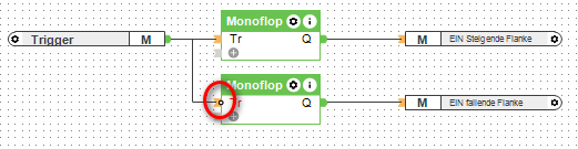

        Monoflop oder Baustein Flankenerkennung, Ausgang Qon
          Klassisch macht das der Tastschalter-Baustein. Seit einiger Zeit gibt es die von RiverRaid genannte Flankenerkennung, die 1:1 das gleiche macht wie der Tastschalter.
          Ich halte es für jeden eine gute Idee, sich zumindest einmal alle vorhandenen Logikbausteine und die Hilfe anzusehen, vielleicht sogar in der Simulation zu probieren.
          Zuletzt geändert von Christian Fenzl; 15.08.2022, 21:49.
            • 5360
            Ich habe klassisch immer einen Monoflop mit negiertem Eingang für eine fallende Flanke genommen, bevor es die Flankenerkennung gegeben hat. Mach ich heute noch so aus alter Gewohnheit...
