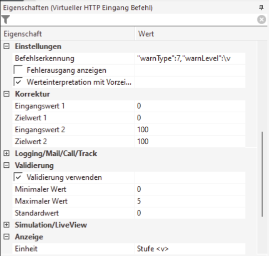

        Auch das Aktivieren der Validierung scheint nicht als fallback den Standardwert 0 zu verwenden
        Klicke auf die Grafik für eine vergrößerte Ansicht  Name: image.png Ansichten: 0 Größe: 12,1 KB ID: 355108

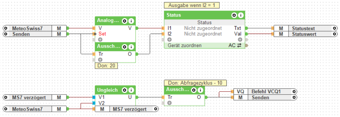

                • 5178

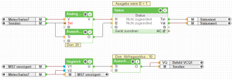

                Hier ein Beispiel wie ich es versuchen würde
Ansichten: 688
Größe: 141,4 KB
                  • 6356
                  Ich bin ja der Meinung, dass hier schon die Befehlserkennung nicht so gut ist da keine Steuerzeichen berücksichtigt werden. Ich denke, wenn die Befehlserkennung korrekt ist, dürfte der Eingang keine Daten erhalten und damit auch nach Zeitspanne auf Fehler gehen. Allerdings würden die dann tatsächlich auf Fehler gehen und melden.
                  Man könnte natürlich zusätzlich auf "warnType": 10 prüfen. Digital als Puls und dann mit Zeitverzögerung die Wert auf 0 setzen wenn innerhalb Zeit X kein neuer Impuls gekommen ist
                    Ich hab vor langer Zeit dazu ein Ticket bei Loxone gemacht, dass der Fehlerausgang des VI auf 1 gehen müsste, wenn die Verbindung fehlschlägt oder die Suche kein Ergebnis liefert.
                    Das ist wie immer unberücksichtigt geblieben.
                    Dass man ständig Fehler in der App kriegt, obwohl ein Loxone-Config-Stoppler einen Fehlerausgang per Logik abfangen kann, und das Melden in der App für einen VI nicht abschaltbar ist, hatte ich auch mal als Ticket eingebracht.
                    Arrays in Daten sind immer problematisch, wenn das Zielsystem die Datenstruktur nicht kennt, bzw. wie im Falle von Loxone, auf das Datenmodell nicht ausreichend reagieren kann (zb durch den eigentlich eh vorhandenen Fehlerausgang).
                    Du musst - wie Sven/Romildo beschrieben haben - bei einem eingehenden, gesuchten Wert diesen per zb Ausschaltverzögerung speichern, und diese immer wieder verlängern, wenn der Wert erneut eintrifft. Dazwischen setzt du den Wert per lokalem Ausgangsbefehl auf 0.
                    Wenn die Ausschaltverzögerung abfällt, ist die Warnung offensichtlich nicht mehr aktiv, also Status GRÜN.
