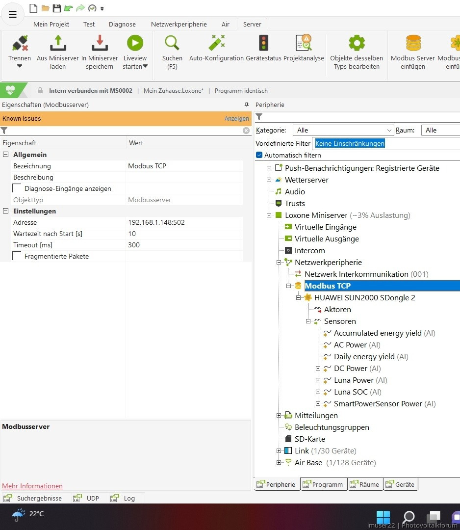

    ich habe gerade etwas Probleme bei der Verbindung vom SUN2000 Wechselrichter (mit SmartDongle) und meinem Loxone System.
    Laut Solarteur ist nun Modbus TCP aktiviert, leider bekomme ich unter der Modbus Adresse 192.168.1.148:502 keine Daten angeliefert.
    Muss ich bei Loxone mit dem Huawei Template mehr als die Adresse ändern?

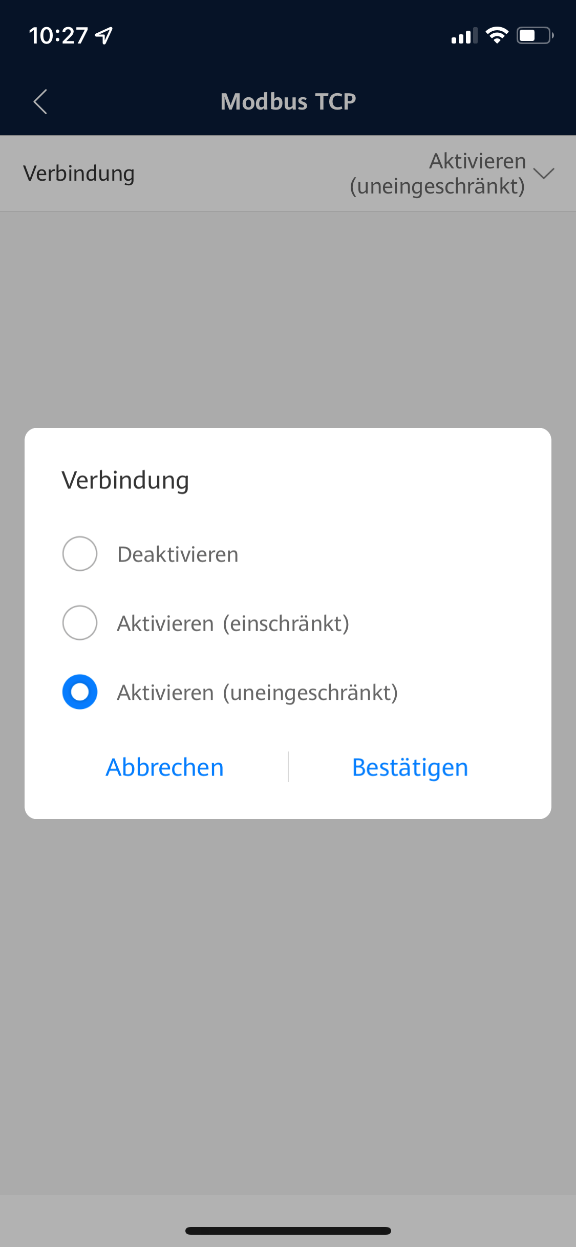

      • verdammt
        • 292
        Habt ihr Modbus im Dongle aktiviert?
        Dann schaut mal die hier.
        un hier ein guter Beitrag zum aktivieren des Modbus TCP
        @ple Hallo ple! Achtung: Du musst die SUN2000 App benutzen, NICHT die FusionSolar App. Das sind zwei verschiedene Apps! Mein Wechselrichter hat sich leider abgeschossen (Hardware Defekt), deshalb kann ich nicht so richtig darauf zugreifen... aber ich habe...
        Grüße Markus

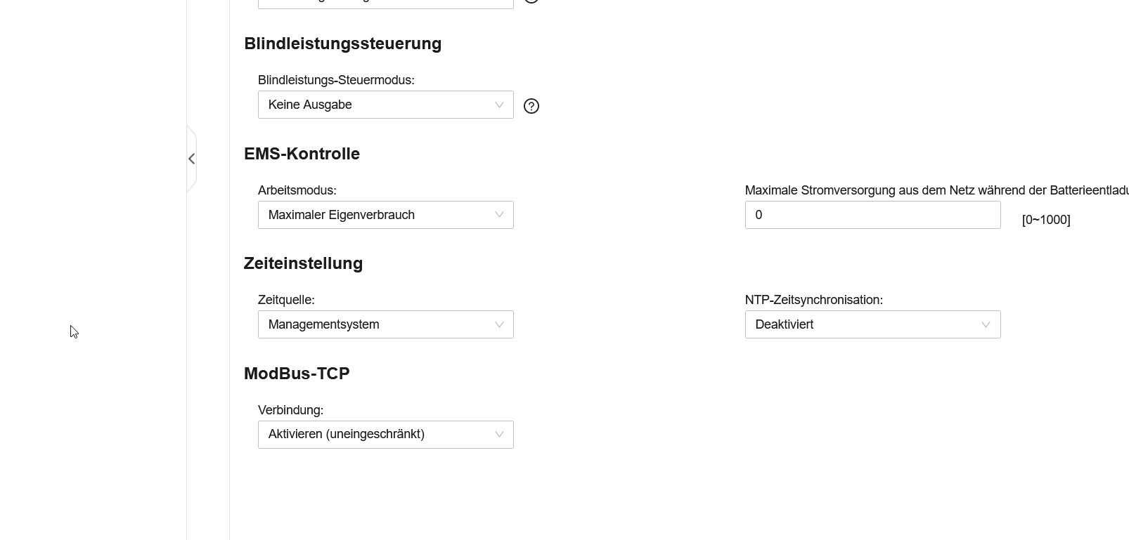

          ich kann mich leider ebenfalls nicht mit der PV bzw. dem Dongle verbinden?
          Kann mir jemand helfen?
          Muss der Dongle die Firmware 130 haben?
          Modbus TCP ist aktiviert am Dongle...

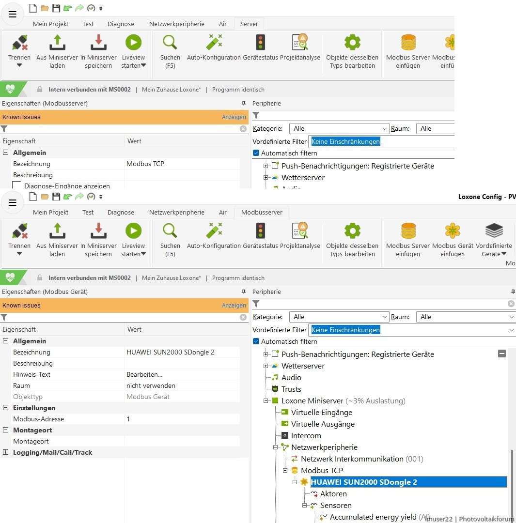

              Hallo Daniel,
              nein, habe den Dongle per LAN angesteckt und beide Configs aus der Library probiert... Kannst Du mir mal einen Screenshot deiner Config schicken?
              Ok, dann liegt's mal nicht an der Firmware...
              Ich bin mir nicht sicher, ob nicht evtl. meine Fritzbox etwas blockiert... Hmmm...
              Vielen Dank.
              BG J

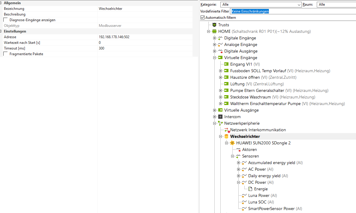

              • schneiderdaniel
                • 07.09.2015
                • 45
                anbei der Screenshot.

                • JoeA
                  • 01.08.2019
                  • 25
                  Servus Daniel,
                  vielen Dank für den Screenshot, seit gestern funktioniert's.
                  Keine Ahnung wieso... Hab irgendwie nichts geändert, evtl. hat das Update des Miniservers geholfen...
                  Nun muss ich nur noch die Werte anpassen...
                  BG Josef
