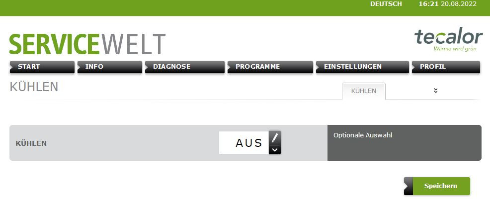

          • 2605
          Labmaster Also ich kann via Modbus kühlen ein- und ausschalten. Das geht halt nur wenn die minimale Kühltemperatur erreicht und der Sommerbetrieb aktiviert ist. Woran scheiterst du? Habe eine WPL25AC + WPM3 als Steuereinheit + ISG Web.
            • 2744
            Ich scheitere daran, dass es kein Modbus Register für Kühlen Ein/Aus gibt.
            Anlage ist eine TTL18 Cool mit WPM-system (WPM4) Steuerung
            Zuletzt geändert von Labmaster; 21.08.2022, 17:19.
              • 2605
              Kannst du es übers ISG Web setzen?
                • 2744
                Ja, das geht,
Ansichten: 6005
Größe: 52,8 KB
                Wie machst du das,
                hast du eine spezielle (erweiterte) Modbus Doku (Address Liste) von Stiebel zu deiner WP bekommen ?

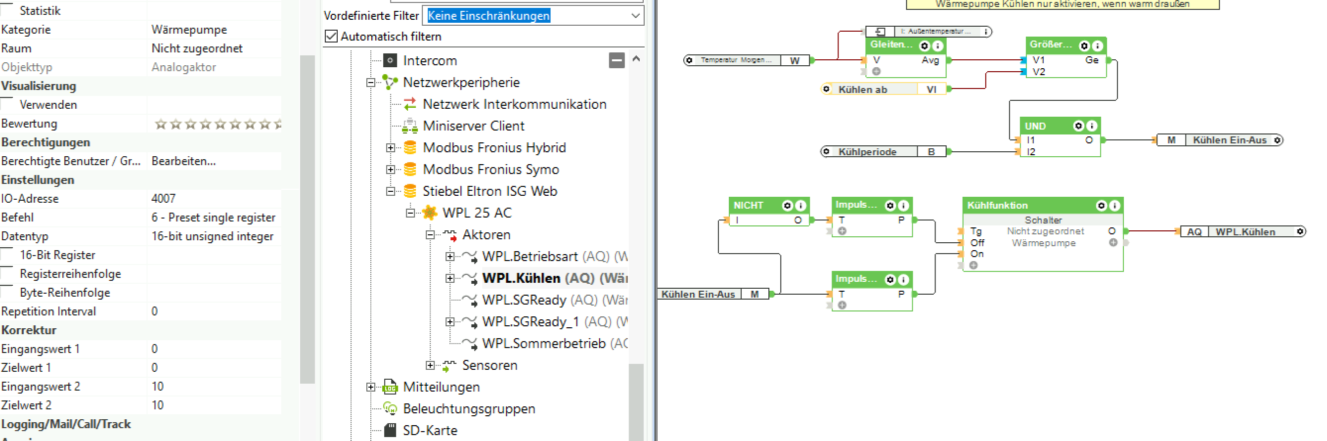

                  • 2605
                  Ich habe das ISG gerootet und mir dadurch die csv Files auf dem ISG geholt und angepasst, falls etwas gefehlt hat. Ob da nun auch kühlen dabei war weiß ich garnicht mehr genau. Es liegen verschiedene Files mit verschiedenen Registern für verschiedene Steuerungen auf dem ISG.
                  Bin gerade unterwegs, suche dir morgen mal meine Register fürs kühlen raus. Stelle es dann hier ein, vielleicht hilft es dir ja weiter.
                    • 2605
                    Labmaster
                    Also, ich kühle über die IO-Adresse 4007, habe sie mir aber selbst frei geschaltet:
                    Klicke auf die Grafik für eine vergrößerte Ansicht  Name: 2022-08-20_20-36-54.png Ansichten: 0 Größe: 245,1 KB ID: 355488
                    Wenn du den Parameter nicht hast, musst du dir die entsprechende WebID in den PHP Dateien raussuchen und das Register in der entsprechenden csv Datei für deine Steuerung (Wärmepumpenmanager) adden. Vorher das ISG rooten (siehe Wiki).
                    Ich hab mir so folgendes geadded:
                    38001;1102;INVERTER_VOLTAGE
                    38002;1009;REL_AERATOR_SPEED
                    38003;10218;ERROR_OUTPUT
                    38004;10210;HC_PUMP_1
                    38005;10213;BUFFER_CHARGING_PUMP_1
                    38006;10215;DHW_PRIMARY_PUMP
                    38007;10216;SOURCE_PUMP
                    38008;712;DEFROST
                    38009;10222;COOLING_OPERATION
                    38010;10230;EVU_POWER_OFF
                    38011;1131;REMAIN_IDLE_TIME
                    38012;10287;EXTERNAL_FAULT
                    38013;10294;FAULT
                    38014;10251;txt_USER
                    38015;10252;txt_EXPERT
                    38016;10253;txt_SERVICE
                    38017;60013;txt_NOTIFICATION
                    38018;60017;txt_COMPONENT
                    44008;11042;txt_COOLING
                    44009;103;txt_SUMMER_OPERATION
                    38XXX = Sensoren, Nummernkreis von mir frei gewählt, aber anders wie die Stiebel Werte, damit ich es unterscheiden kann.
                    44XXX = Aktoren, Nummernkreis von mir frei gewählt, aber anders wie die Stiebel Werte, damit ich es unterscheiden kann.
                    Man liest es wie folgt:
                    44008 = Modbus Register 4007 in Loxone (dran denken 1 abzuziehen!)
                    11042 = zugehörige WebID im ISG
                    txt_COOLING = Beschreibung der Funktion, bei mir schalte ich so die Kühlung ein.
                    Hoffe es hilft Dir.
