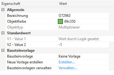

    Guten Morgen,
    ich bekomme von meinem E3DC S10X für das ne und entladen positive und negative Werte. Wie kann ich
    es machen das die negativen Werte positiv sind und die positiven Werte negativ?
  • Tico
    • 31.08.2016
    • 1035
    Multiplikationsblock x -1

        Bekomme es irgendwie nicht hin. Könntest du mir die Formel schicken oder besser ein Screenshot?
          • 7620
          Da gibt es keine Formel.... das ist der Block "Multiplizierer"
          An AI1 deinen Wert in AI2 trägst du als festen Wert -1 ein.
          Jetzt wird jeder Wert an AI1 mit -1 multipliziert.

          Als Formel-Baustein kannst du auch I1*-1 nehmen, das ist das gleiche.
          • chriss-h
            • 19.01.2021
            • 26
            Super, hat jetzt geklappt. Danke 🙂
