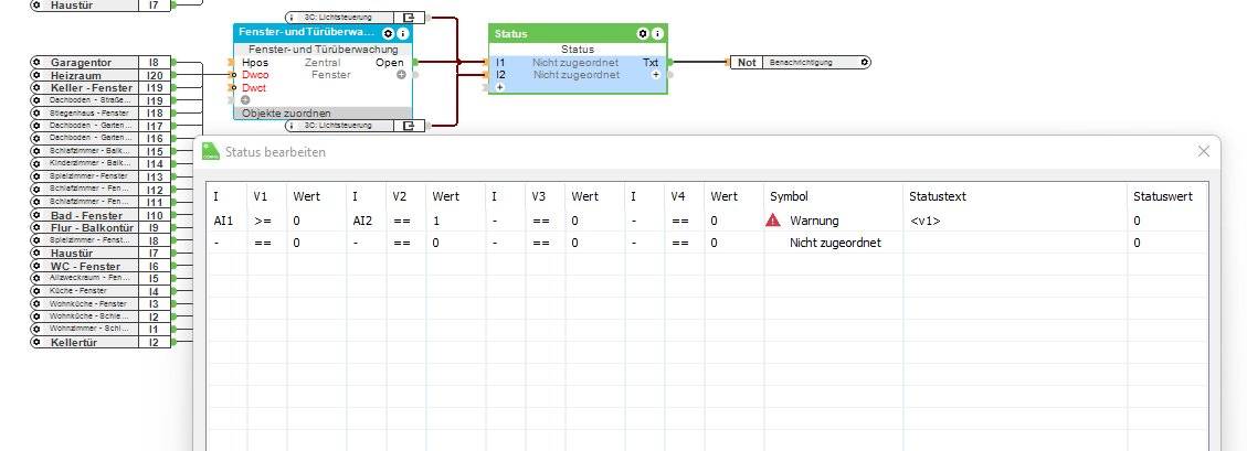

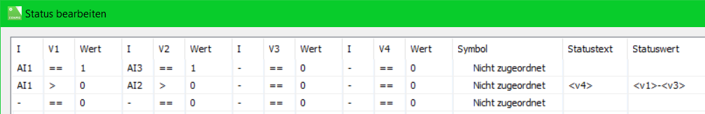

    Hallo, ich bin neu hier im Forum und hoffe jemand kann mir weiterhelfen.
    Ich verwende den "3 Fach Klick" (Haus verlassen) für die Abfrage aller noch geöffneten Fenster. Das funktioniert ohne Probleme. Der Fenster und Türüberwachungsbaustein hängt dazu an einem Statusbaustein, dieser gibt die Anzahl <v1> als Pushbenachrichtigung auf dem Smartphone wieder. Leider ist mir unklar wie ich z.B. den Sensor für das Garagentor aus dieser Benachrichtigung ausschließe. Wird das Haus "verlassen" ist entweder das Garagentor oder die Haustür geöffnet und man erhält die Push Benachrichtigung. Kann man das irgendwie "umgehen", oder muss das mit 2 Fenster und Türüberwachungsbausteinen realisiert werden?
    Klicke auf die Grafik für eine vergrößerte Ansicht  Name: image.png Ansichten: 0 Größe: 54,8 KB ID: 356296
    Klicke auf die Grafik für eine vergrößerte Ansicht  Name: image.png Ansichten: 0 Größe: 18,0 KB ID: 356297

    Hallo und Willkommen

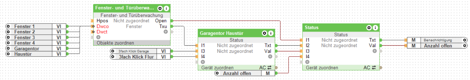

    Entweder so wie Du schreibst mit zwei Fenster und Türüberwachungsbausteinen oder mit zusätzlichem Statusbaustein.
    Es kommt halt sehr darauf an was wann genau passieren soll. Vielleicht sollte ja auch nur das Garagentor oder das Fenster offen sein, aber nicht beides zusammen.
    Lösung mit zwei Fenster und Türüberwachungsbausteinen wird Dir vermutlich klar sein.

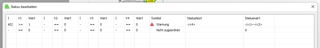

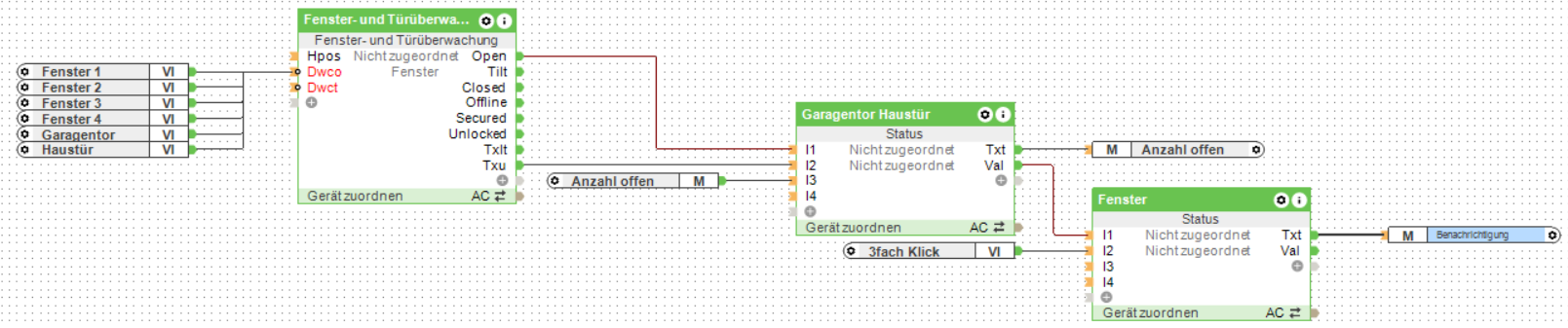

    Daher hier noch mein Vorschlag mit einem zusätzlichen Statusbaustein.
    Den bestehenden Statusbaustein kannst Du so belassen wie er ist, vorausgesetzt bei 0 Fenster offen soll auch eine Meldung erfolgen, ansonsten müsste da AI > 0 als Bedingung hinein.
    Im Beispiel wird beim zusätzlichen Statusbaustein geprüft, ob Garagentor, oder Fenster, oder beides offen ist und der Wert von Anzahl offener Fenster um diesen Wert reduziert.
    Die Beschaltung würde dann in etwa so wie in den Bildern aussehen.

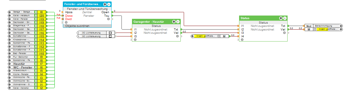

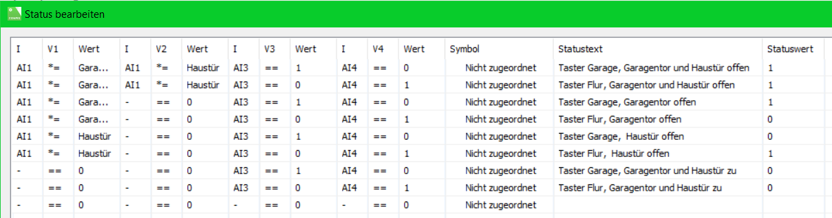

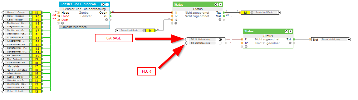

      Hallo Romildo, danke für die schnelle Antwort. Der Statusbaustein ist ziemlich kompliziert Ich werde das am Abend testen. Gibt es noch eine einfache Möglichkeit eine Bedingung umzusetzen? Sollte der 3 Fach Klick über den Taster "Garage" ausgeführt werden, sollte auch Benachrichtigt werden, wenn die Haustür offen ist. Sollte der 3 Fach Klick über den Taster "Flur" ausgeführt werden, sollte Benachrichtigt werden wenn das Garagentor offen steht. Oder kann das über dem ersten Statusbaustein realisiert werden?

        Auch dafür gibt es sicher wieder einige Möglichkeiten.
        Hier ein Beispiel:

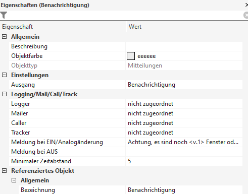

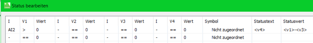

          Danke dir, irgendwo muss noch ein Fehler liegen, der 3 Fach Klick im Flur löst auch aus wenn alles geschlossen ist..
          Kann ich in der Benachrichtigung weiterhin eine Variable verwenden oder muss diese nun entfernt werden?

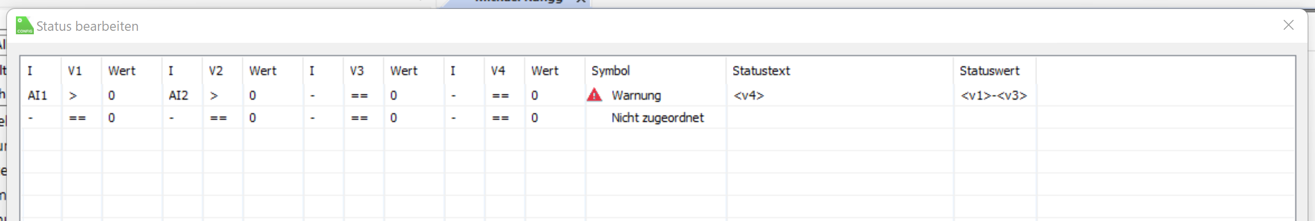

            Die Bedingung vom letzten Stausbaustein ist noch nicht korrekt, da fehlt noch AI1 zudem muss auf 0 geprüft werden.
            Also: AI1 > 0, AI2 > 0
            An Txt wird im Beispiel ein Zahlenwert zwischen 1 und 5 ausgegeben. Den kannst du auch in der Benachrichtigung verwenden.
            Wenn 0 auch ausgegeben werden soll, dann muss die Bedingung AI1 >=0, AI2 >0 lauten.

          Hmm komisch, habe immer noch dasselbe Problem, wird der Touch Flur bedient und die Haustür ist geöffnet bekomme ich eine Push Benachrichtigung. Wird der Touch Garage bedient und das Garagentor ist geöffnet bekomme ich auch eine Pushbenachrichtigung..

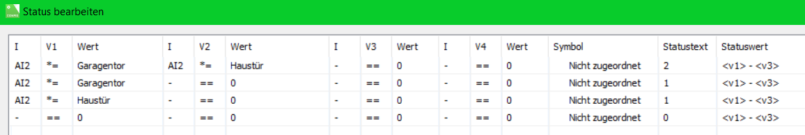

            • 5169
            Ja, da wird 0 durchgereicht. So sollte es aber funktionieren

              Danke dir, hat funktioniert
