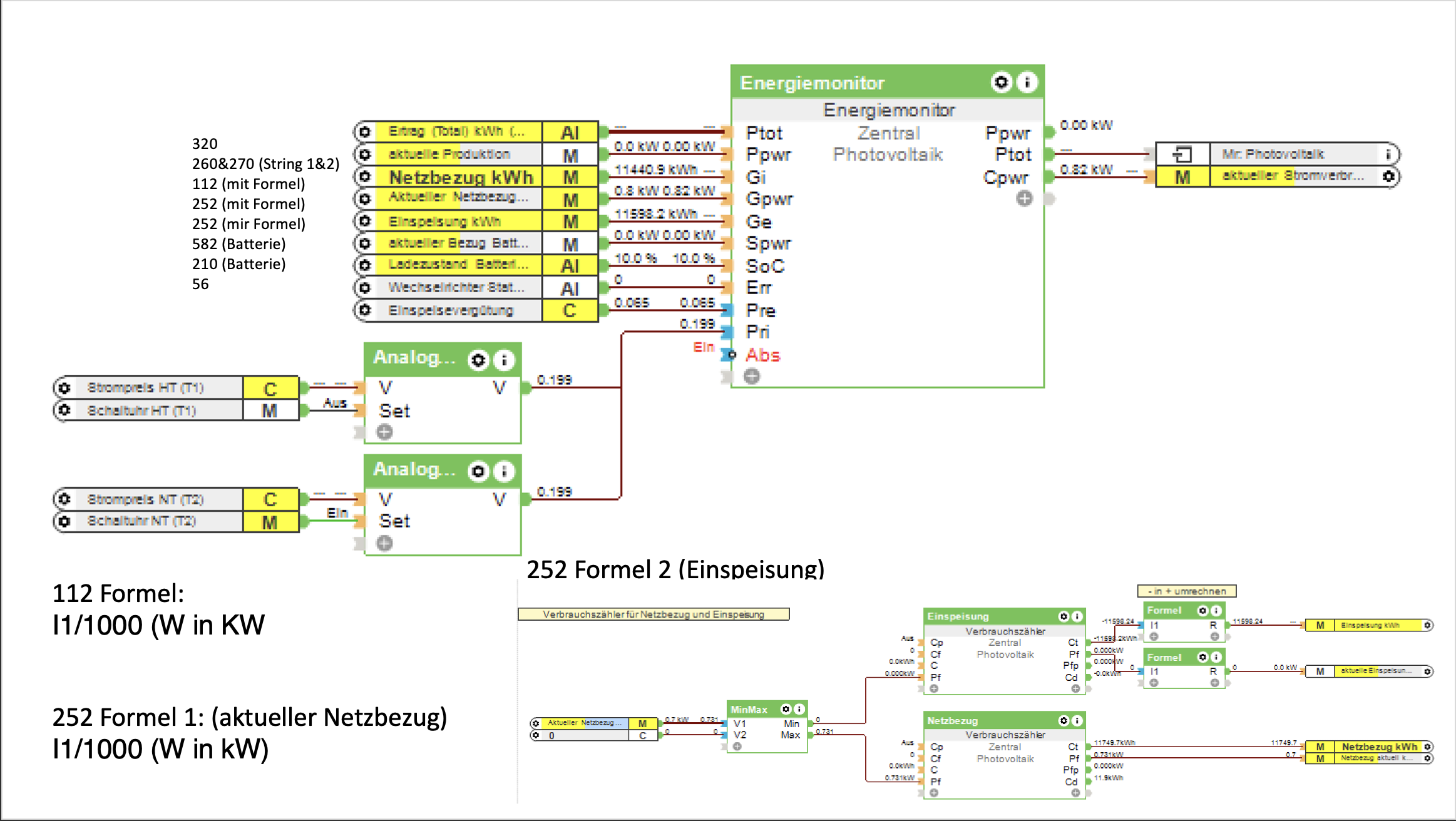

            Sorry Flowrander,
            Ging mir leider unter, nun aber:
            Ich habe bei mir auf dem Energiemonitor folgendes gelegt, ich hoffe das Foto und Beschreibung hilft dir, ist nicht einmal so einfach alles aus der Config zu ziehen
            Ansonsten könnte ich dir per PM die config Seite schicken.

              Hallo Vogelfrei,
              ich denke die Berechnung von Einspeisung & Netzbezug über 252 kann man inzwischen (ich denke das kam mit Config 13.1) mit dem "Zähler Bidirektional" machen.
              Dort einfach den 252 via PF verbinden und den Rest macht der Baustein.
              Zuletzt geändert von bbi; 10.01.2023, 00:23.

                  Die Formel mit 252 für den Eingang GE macht mir noch zu schaffen, da ich nicht alle Bausteine finde die in der Übersicht von Vogelfrei stehen.
                  Ich habe jetzt mal den Zähler Bidirektional eingefügt wie von bbi vorgeschlagen.
                  Des weiteren sind bei mir trotzdem ein paar IO Adressen anders, ligt vielleicht am verbauten SmartMeter, welche habt ihr denn im Einsatz.
                  Bei mir ist derzeit die P-Serie von Kostal eingebaut.
                  VIELEN DANK nochmal und ich werde Berichten wie es bei mir läuft!

                    Bei mit ist ein b-control EM300 verbaut, dieser kommuniziert ja mit dem WR und somit sollten die Abfrage bei die ja die gleichen sein auf den Kostal WR?
                    Ich habe heute den bidirektional auch kurz getestet und funktioniert soweit, bin mir aber noch nicht sicher was dieser alles ersetzen würde. Wenn hier jemand ein Beispiel hätte würde ich micht freuen.
