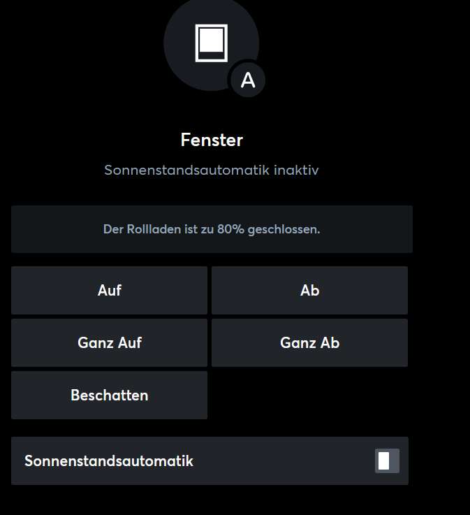

    Grundlagen Sonnenstandsautomatik - Ausgang SP reagiert nicht.
    leider habe ich in den aktuellen Themen nichts zu meiner Problemstellung gefunden.
    Es geht um die Sonnenstandsautomatik welche beim Baustein für Automatikrolläden bereits integriert ist.
    Ist bei dieser der Ausgang "SP" "EIN" so fährt der Rolladen bei mir auch in die Beschattungsposition (Sofern die Sonne in dem vordefiniereten Winkelbereich ist).
    Nun zum Problem... ich kann den Ausgang SP nur über die APP aktivieren (Sonnenautomatik aktivieren) und dieser deaktiviert sich automatisch nach einem Zyklus. d.h. ca. 12h

    Mit dem Eingang Sonnenschein wird eine Erkennung ermöglicht, ob gerade die Sonne scheint oder nicht. Dies kann anschließend in der Programmierung verwendet werden, beispielsweise bei Anwendungen wie Heizung, Klimatisierung oder Beschattung. Der Sonnenschein Eingang ist bei der Wetterstation Air und Wetterstation Tree, als auch beim Loxone Wetterservice verfügbar. Weitere wichtige Dokumentationen: Doku Wetterstation Doku Wetterservice […]
    Wenn du Sonnenschein verwenden aktivierst, musst du den Sonnenschein an anderer Stelle der Config natürlich auch erkennen. Entweder per Loxone Wetterstation oder anderen Wetterstation.
    Hast du eine auf dem Dach?
    • Makimilator
      • 08.09.2022
      • 124
      Ja ich habe eine Wetterstation und Eingang "Sonnenschein" welche an/aus ausgibt.
      Diese ist auch in der Config, jedoch mit keinem Bausteinverbunden. Ist das der Fehler?
      Wenn ja, mit welchem Baustein muss ich diese verbinden?
      schonmal Danke!
      • Makimilator
        • 08.09.2022
        • 124
        Gelöst
        Dein Tipp hat mich auf die richtige Spur gebracht.
        Falls jemand das selbe Problem hat:
        Der Baustein frägt die Systemvariable Sonnenschein ab. Ist hier kein Wert aus dem Wetterserver oder Wetterstation, funktioniert es nicht.
