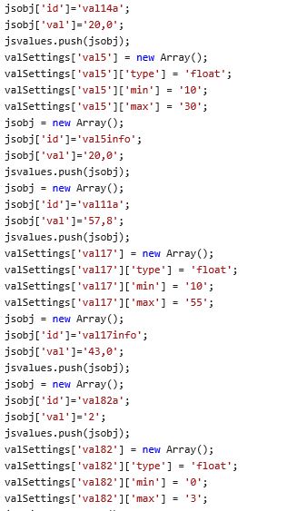

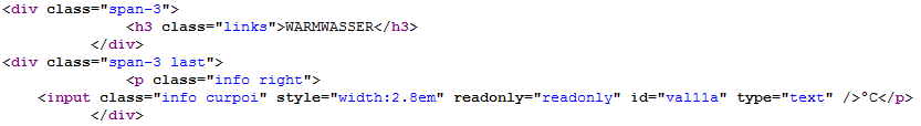

    würde gerne aus einer Website mehrere Werte auslesen.
    Nach anzeigen des Quelltext sehe ich, dass das Ganze JavaScript ist. Da ich leider absolut keine Ahnung von der Materie habe, bitte ich euch um einen kleinen Tipp.

    Den Wert den ich haben möchte, wäre "val11a".
    Wie gebe ich das beim MiniServer an?

      sorry, vielleicht habe ich mich falsch ausgedrückt... Ich möchte den Wert von "val11a" - also 58,6.
      In einem anderen Forum haben die schonmal soetwas gebaut, was dann in eine SQL Datenbank importiert wird... Vielleicht kann man es ja dadurch ableiten, damit kenne ich mich aber leider zu wenig aus...
      $erg = preg_match('/=\'val11a.+?jsobj\[\'val\'\]=\'([\d,]+)/s',$html,$matches);

        Schon einmal in der Befehlskennung jsobj['val']='\v versucht?
          • 6363
          Das wird nicht klappen, da jsobj['val'] sich mehrfach vorkommt
          val11a\ijsobj['val']\i='\v sollte aber helfen

            Leider wird da bei mir nichts angezeigt... Noch eine Idee?
            Doch, es funktioniert, es wird nur ein falscher Wert angezeigt.. Vielen Dank

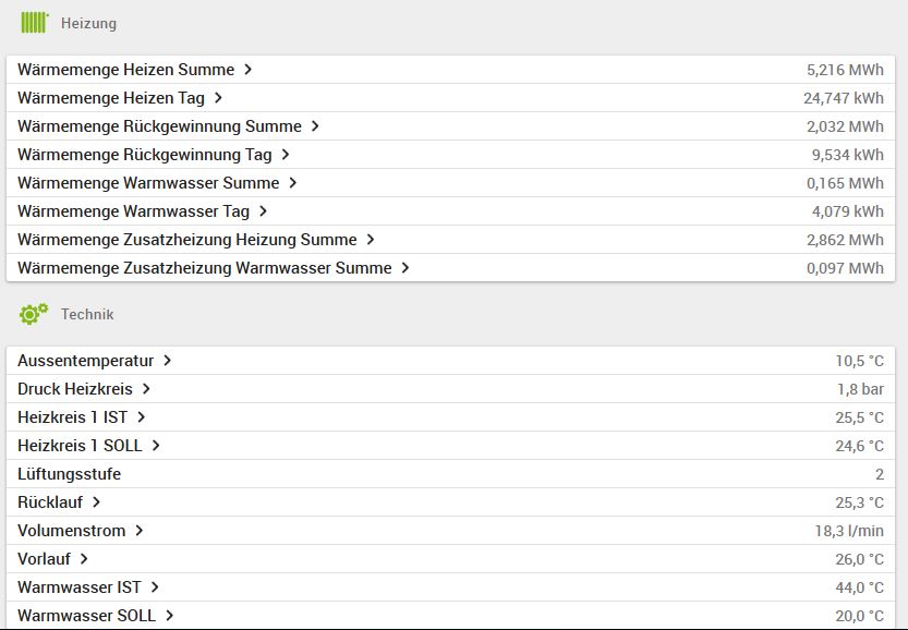

              Okay, ich korregiere schon wieder.. es klappt nicht.. es wird immer "20" ausgegeben... Anscheinend nimmt er den ersten Wert den er bekommt... ?!
              Mal eine etwas größere Ansicht..
Ansichten: 222
Größe: 54,4 KB
              Ich will wie gesagt "val11a"
              Muss ich bei dem Text nicht das Simikolon mit angeben, also "val11a'\i;jsobj['val']\i='\v" ?
                Befehlserkennung:
                val11a\ijsobj['val']='\i\v

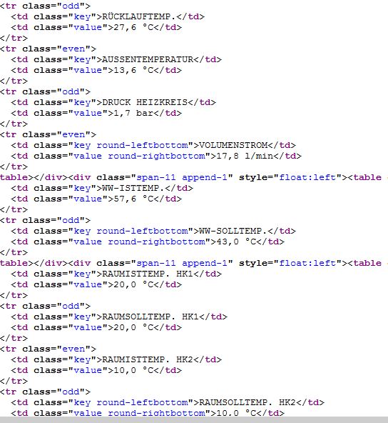

                  Klappt leider auch nicht... Die Werte stehen ja nicht hintereinander.. Liegts vielleich daran?
                  Wäre es damit leichter?

                    Ich habs
                    WW-ISTTEMP.</td>\i<td class="value">\i\v
                    bin doch nicht sooo blöd
                    Interessant für alle die eine Stiebel Eltron LZW 304 haben..

                        Nein, will ich nicht.. es gibt 2 Seiten.. Das ist das ISG von Stiebel Eltron und es gibt sehr viele verschiedene Seiten... Im Grunde sind die Strings doch gleich?
                          • 6363
                          Wo sind denn die Texte aus Post #7 und Post #9 gleich??
