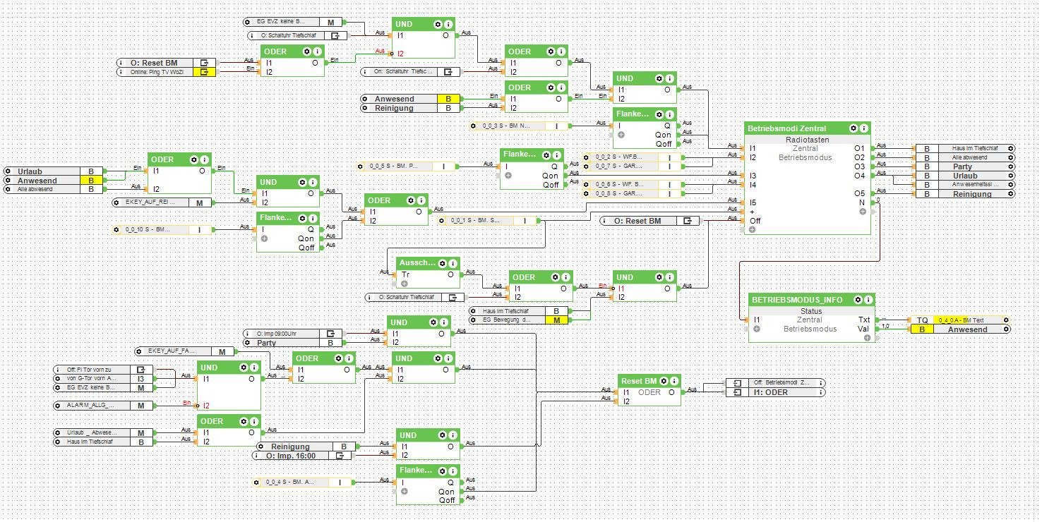

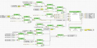

    Screenshot wäre gut, für Erkennung der Prog-Logik und Einstellungen
    ich nutze es ähnlich, Schaltuhr bestimmt Tag/Nacht, restliche Modi (Abwesend, urlaub, party)werden per Taster oder App manuell gesteuert
    Was soll daran nicht funktionieren?
    natürlich musst die Logik zum Umschalten entsprechend verriegeln (z.B. Urlaub aktiv - kein Schaltimpuls auf Tag/Nacht zulassen)
    Hier meine Logik, sieht bissl komplizierter aus, als es ist, da ich die Bewegungsmelder etc.auch noch mit einbeziehe
    Als Grund-Modi gehe ich von Anwesend aus
    Die gelb umrandeten sind KNX-Ein/Ausgänge von meinen Tastern
    Den Statusbaustein verwende ich nur für einen sinnvollen Status-Text (14 zeichen) an KNX

        genau darum geht es ja - ich möchte so eine komplexe Programmierung verhindern.
        Ständig muss man seitenweise „drum herum“ programmieren, was irgendwie zunehmend nervt…
