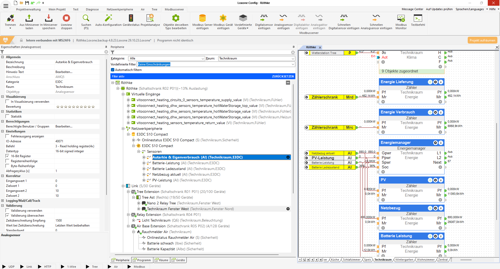

    Ich habe seit neuestem eine PV Anlage mit einem E3DC S10 X Hauskraftwerk 14 Compact. Beim konfigurieren des Energiemonitors könnte ich noch etwas Hilfe brauchen.

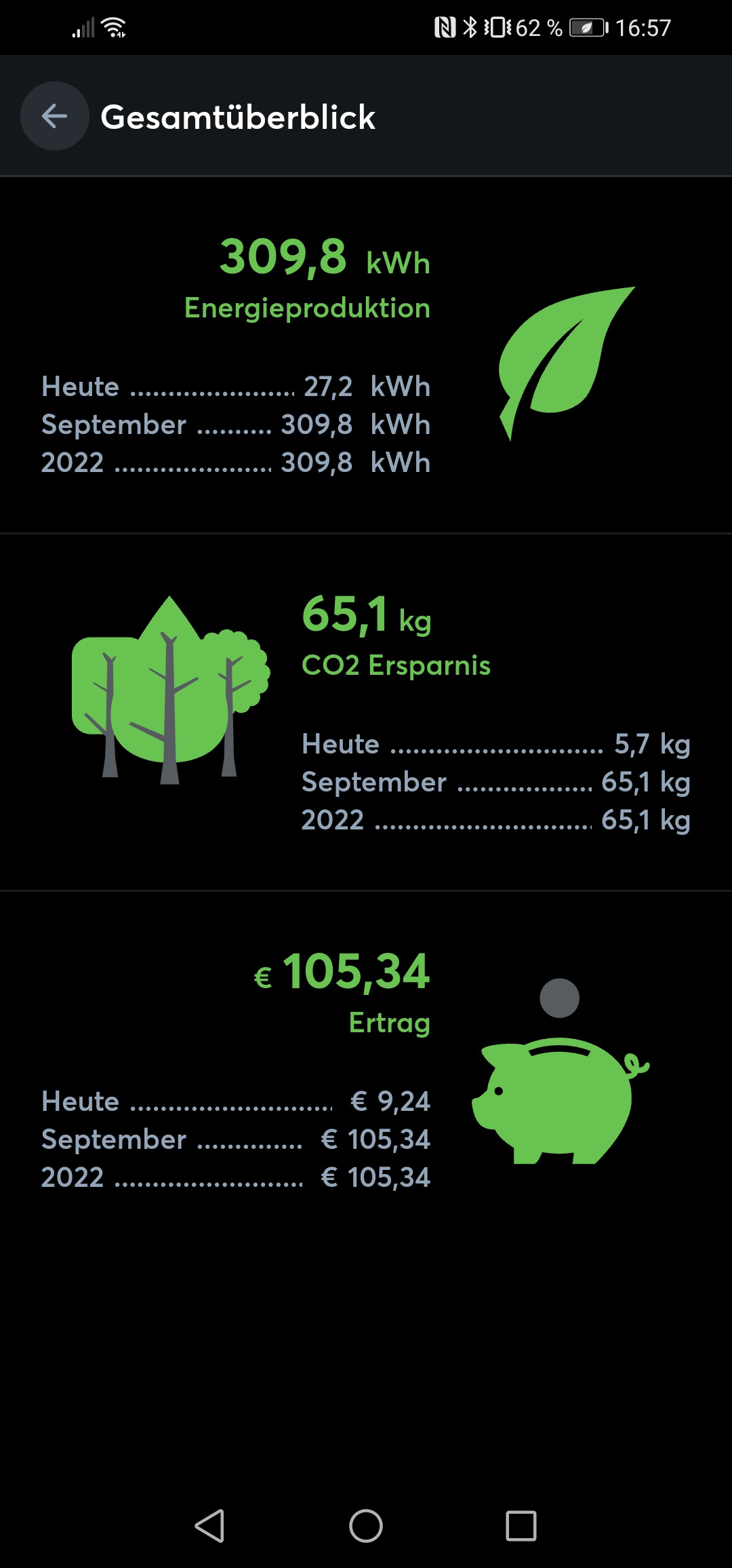

    Und zwar passt AQp1 (Produktion) ziemlich gut, aber AQc1 (Verbrauch) ist immer ziemlich nahe am AQp1 Wert (was in realität natürlich nicht so ist).
    Kann mir jemand sagen wie man die Eingänge richtig konfiguriert?
    Oder muss man einige Eingänge noch berechnen, damit es richtig funktioniert.

    Die Berechnung der Ersparnis passt dann natürlich auch nicht...

    Hi, könntest du mir mal deine Peripherie schicken ? Die Werte von der Batterie stimmen bei mir nicht.

        habe mich gestern damit beschäftigt. Die Installation und Programmierung was ganz Easy. Zuerst den Modbus im E3DC aktivieren und dann im Loxone Config den Modbus mit Sensoren einfügen.
