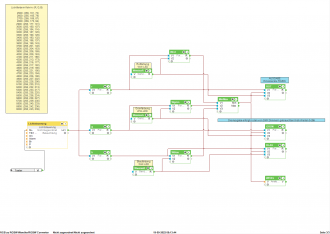

    Ich verwende bei mir 4-in-1 RGBW LED Spots und Stripes und will diese direkt aus Loxone ansteuern. Das Problem an der Geschichte ist, dass ich weder die teuren Loxone Tree RGBW Dimmer noch die "offizielle" DMX Extension mit dem RGBW Smartaktor verwende.
    Ich verwende virtuelle UDP Ausgänge und die UDPtoDMX [1] Software.
    Ich fand in einem anderen Forumsbeitrag[2] bereits eine Art Lösung, diese machte mich allerdings nicht so ganz glücklich, da ich es nicht schaffte, RGB und W gleichzeitig zu verwenden und die Ausgänge CW und WW gesplittet und somit für CCT Streifen optimiert waren.

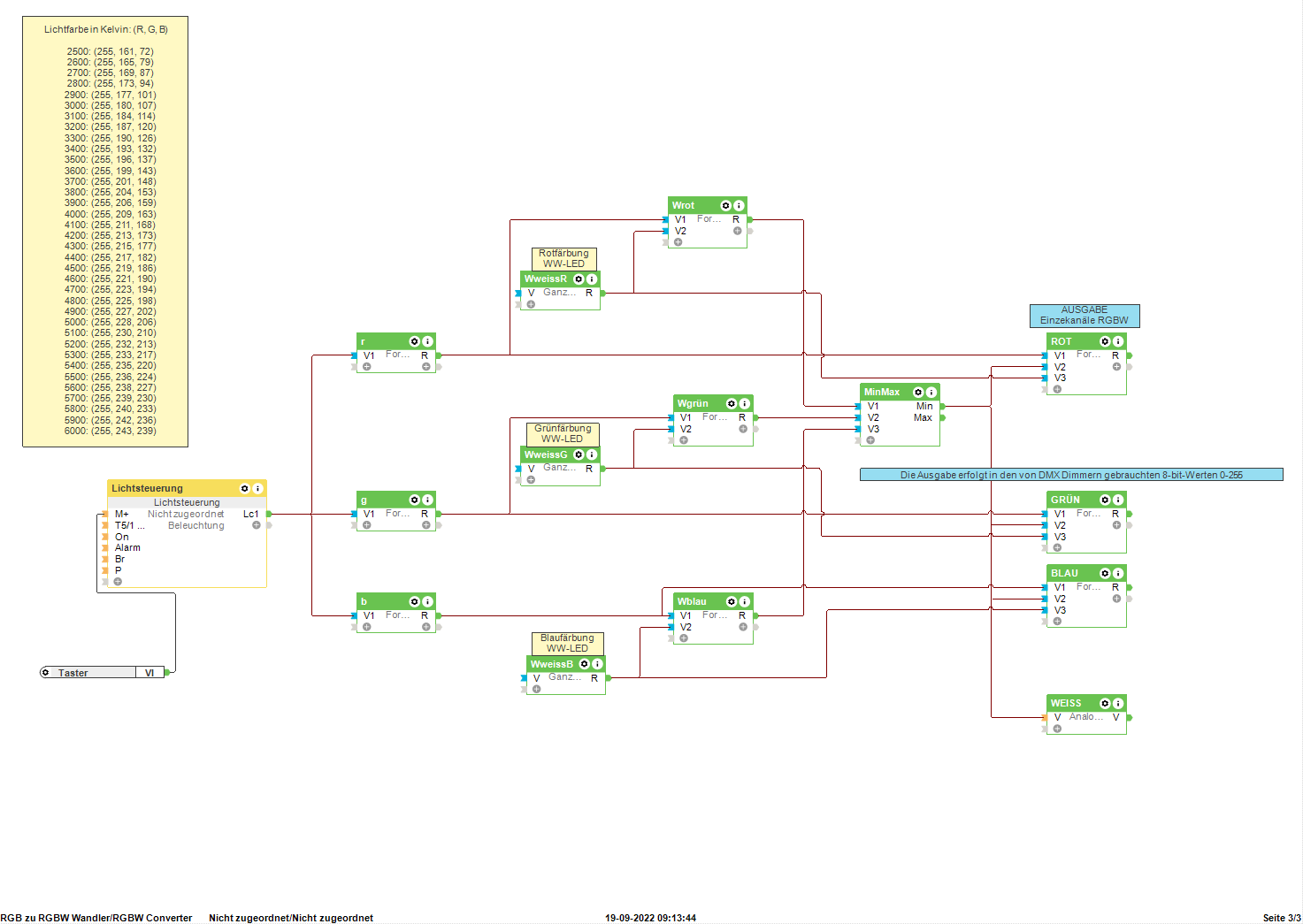

    Nach etwas stöbern im Internet fand ich eine Lösung für mein Problem, allerdings wurden hier WS2812b Stripes verwendet und mittels Arduino angesteuert. Da der Quellcode im Blogeintrag [3] veröffentlicht wurde konnte ich relativ einfach die Logik in Loxone Config nachbauen:
    Klicke auf die Grafik für eine vergrößerte Ansicht  Name: image.png Ansichten: 25 Größe: 108,5 KB ID: 357992 ​ ​
    Loxone-Config Datei:
    RGB-RGBW-Converter.loxone
    Die Tabelle links ist eine "Umrechnung" von Lichtfarben in Kelvin in den entsprechenden RGB-Wert und kann hier [4] nachgeschlagen werden.
    Die für sein Leuchtmittel passenden Farbwerte müssen dann beim jeweiligen Ganzzahlbaustein (WweissR, WweissG, WweissB) gesetzt werden.
    Die einzelnen Kanäle "ROT, GRÜN, BLAU, WEISS" verwenden die für DMX Aktoren übliche Ausgabe 0-255.
    Ich hoffe euch kann das Programm helfen und bitte um Feedback.
