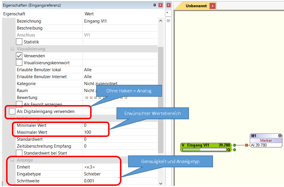

    gibt es einen Weg Konstanten (evtl. auch mit etwas anderem als Konstante) Werte über die Visualisierung anzupassen? Ich habe immer wieder die Anforderung Werte Anzupassen, möchte dafür aber nicht extra den Weg über die Loxone Config gehen.
    Thomas
    • 5178
    Hallo Thomas
    Virtuellen Eingang anlegen und auf Analog stellen.
    Nachtrag
    Hier noch ein Bildchen dazu.

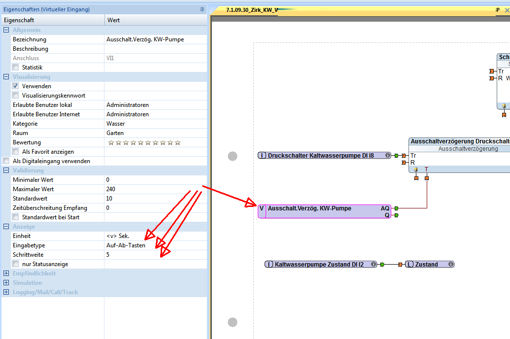

      Als Anmerkung, für dickere Finger: Auf-Ab-Tasten gehen da auch...
