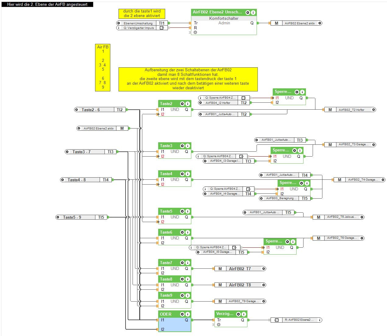

        hi,
        ich habe das bei meiner air fb mit einem zweiten „modus“ gemacht.
        ich nehme den oberen taster der fb - damit gehe ich auf den trigger eingang eines schalters.
        über den ausgang des schalters und ein paar UND bausteine - kann ich die unteren 4 tasten der air fb somit doppelt belegen.
        somit geht es beispielsweise für taste 2:
        - die taste 2 druecken - geht das hoftor auf
        - zuerst die taste 1 druecken und dann innerhalb von 2 sekunden die taste 2 - und die garage geht auf
        verstehst du was ich meine? denke das sollte beim touch auch so gehen…
        • Makimilator
          Makimilator kommentierte
          Hi das klingt interessant beudeutet aber das ich in deinem Fall die Taste 1 nicht belegen kann oder ? D.h. die wird wirklich nur dazu verwendet den Modus zu wählen ? Hast du mir ein Screenshot deiner config ? Danke schonmal
        • doc-brown
          doc-brown kommentierte
          ja, das stimmt - die taste oben ist nur fuer den modus. aber unterm strich reichts mir dann doch, wenn ich die 4 unten doppelt nutzen kann.
          konfig mach ich dir - bin aber erst am mo wieder daheim - ok?

          • doc-brown
            • 13.09.2015
            • 1497
            Makimilator - hi, hier ist mal ein screenshot der konfig. vielleicht auf den ersten blick etwas unübersichtlich.
            wie schon beschrieben wird mit der taste 1 die zweite ebene aktiviert. nach dem folgenden tastendruck wird die 2 ebene automatisch wieder deaktiviert.
            schaus dir an - wenn du fragen hast meld dich einfach :-)
            • Makimilator
              Wow super vielen Dank
            • doc-brown
              gerne - vielleicht ist es dir aufgefallen - ich habe vergessen es zu erwähnen - es sind noch ein paar "UND"-bausteine mit drin - jeweils mit "Sperre" bezeichnet. die sind nur dazu da - dass ich eine weitere FB die im einstz ist - mit einem schalter sperren kann - sollte das mal schnell notwendig sein.
