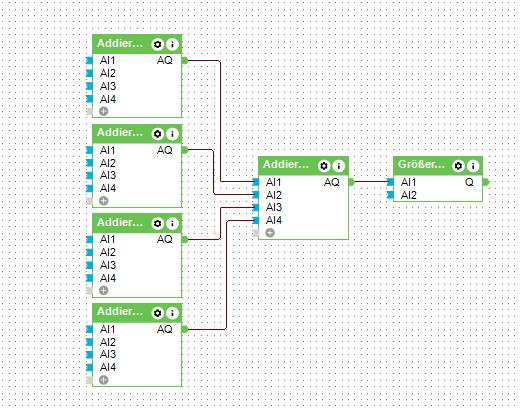

    Zählbaustein gesucht
    ich suche eine einfache Möglichkeit, mehrere (>4) Eingänge auszuwerten und einen zugehörigen Ausgang einzuschalten, wenn 2 oder mehr Eingänge 1 sind.
    Nutze derzeit analoge Addierer und schaue, ob der Ausgang des letzten Addierers größer 1 ist. Kommt mir aber ziemlich umständlich vor.
    Jemand eine elegante Idee?

        • 4874
        Ich find das gar nicht so kompliziert mit den Addierern. Hätte ich auch so gemacht. PicoC würde ich dafür nie nehmen.

          Vielen Dank für Eure Tipps.
          Hatte nicht gesehen, dass es auch einen 4-fach Addierer und nicht nur den 2-fach gibt, das macht es schon mal deutlich übersichtlicher.
          Wie würdest Du den Fensterüberwachungsbaustein dafür nehmen, romildo ?

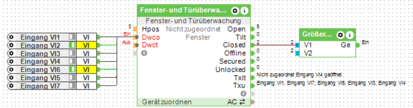

            • 5164
            Zitat von LoFi
            ...Wie würdest Du den Fensterüberwachungsbaustein dafür nehmen?
            Z. B. alle Eingänge auf Dwco, "Grösser oder Gleich" mit Vergleich auf 2 an Open
            Negierung (Punkt) von Eingang Dwco wegnemen.
            Visualisierung Verwenden kann auch entfernt werden.
            Klicke auf die Grafik für eine vergrößerte Ansicht  Name: VergleichAufZwei.png Ansichten: 0 Größe: 95,2 KB ID: 359266

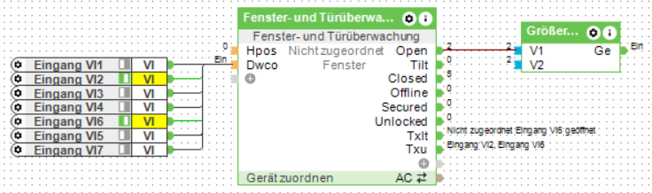

            oder auch mit Negierung, so als Beispiel

            • LoFi
              • 12.08.2016
              • 124
              Bei mir sieht der Baustein so aus (Software Version 12.2.12.1):
              Den Eingang Dwco finde ich leider nicht.
Ansichten: 119
Größe: 9,6 KB
                • 2621
                In der aktuellen Config Version wurde von Loxone jetzt alles "eingeenglischt", da muss man dann erst mal die Bezeichnungen raus finden und zuordnen
                lw = dwco
                lt = dwct
                Il = dwcs
                Zuletzt geändert von Labmaster; 01.10.2022, 11:06.
                • LoFi
                  • 12.08.2016
                  • 124
                  Ahh, Super, Danke - da muss man erst mal drauf kommen.
