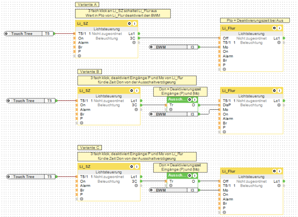

            • 5178
            juergenZ
            Im prinzip sollte die Schaltung Post 7 schon funktionieren. Vorausgesetzt, die Zeit in der Ausschaltverzögerung ist auch genügend gross.
            Man kann das Programm, auch ohne mit dem Miniserver verbunden zu sein, in der Config testen. Test -> Simulation starten
            Möglichkeiten gibt es ja viele.
            Hier noch einige Beispiele:
            Klicke auf die Grafik für eine vergrößerte Ansicht  Name: LichtBWMdeaktivieren.png Ansichten: 0 Größe: 258,1 KB ID: 369792

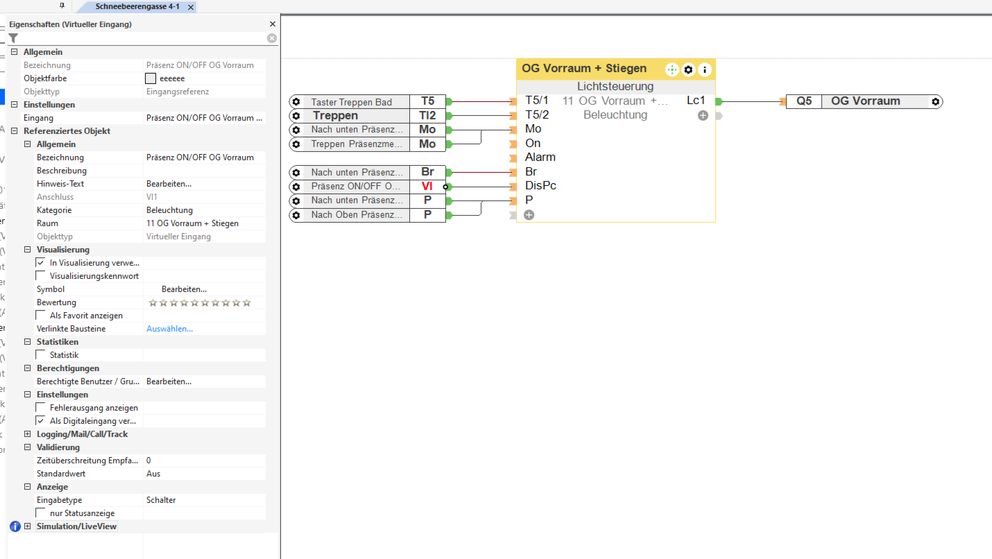

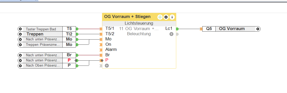

                Leider komplette "Anfängerfrage" - würde mich später erst genauer reinwursteln. Aber wie kann man einen Loxone Präsenzmelder komplett deaktivieren? Ohne das ich jetzt die Verbindungen "wegnehme".

                  chrisulox Da musst Du Dich nicht genauer reinwursteln.
                  Fast jeder Baustein hat eine Doku, bei der Lichtsteuerung steht unter anderem, dass über den Eingang DisP die Eingänge P und Mo deaktiviert werden können.
                  Wenn bei mehreren Präsenzmeldern nur einer davon deaktiviert werden soll, dann kann man den Präsenzmelder über ein UND verbinden und über den zweitem Eingang am UND die Entscheidung treffen.

                    Danke für die Info - soeben einen virtuellen Eingang visualisiert und an DisPc angebunden
                    Eigentlich sollte man ja das ganze über den Präsenzbaustein lösen - darum, es wird wohl mal Zeit das ich die Autoconfig laufen lassen... es funktioniert zwar vieles, aber dann wäre es mal einheitlicher.

                      Irgendwie klappt es dennoch nicht, schalte ich den Schalter am Handy um, geht dennoch später, nach einer gewissen Zeit, das Licht wieder an..

                        • 5178
                        Wie in Post 11 geschrieben, deaktiviert Disp die Eingänge P und Mo, mit der Bedienung über die App hat das nichts zu tun.
                        Du könntest den Vorschlag mittels UND, siehe Post 11, anwenden.
