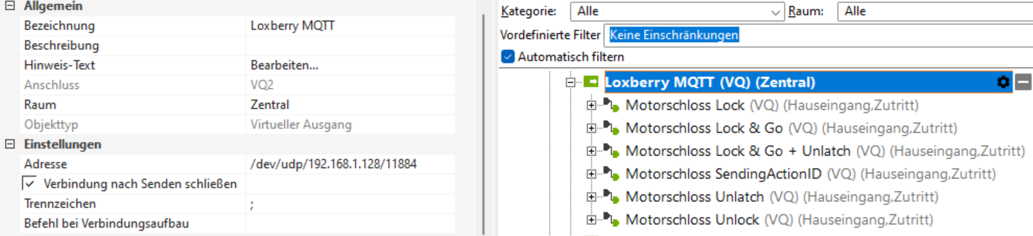

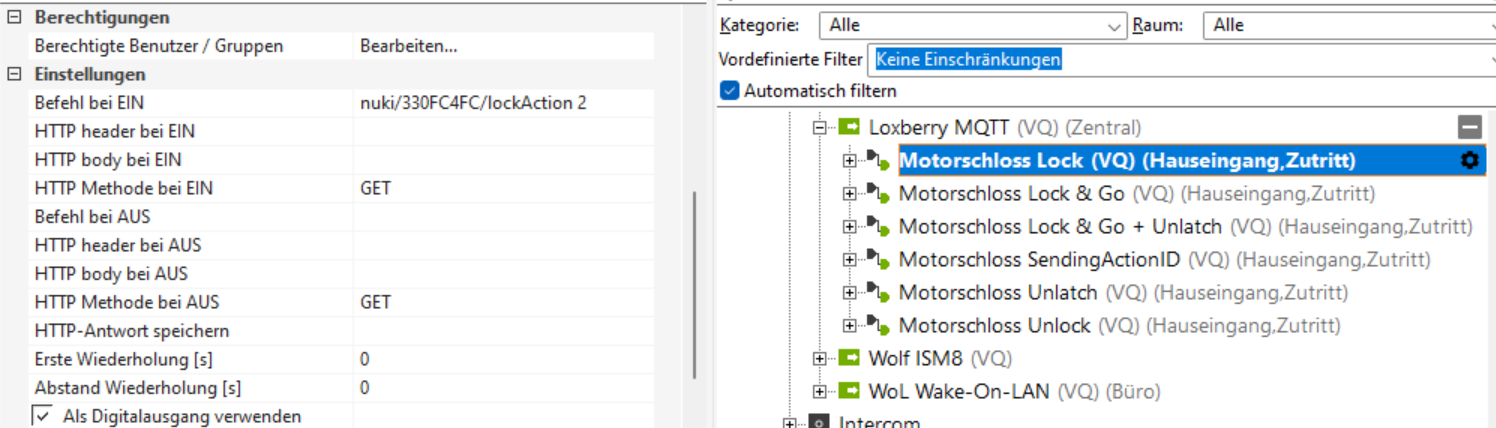

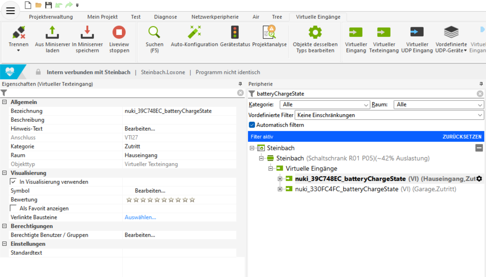

        Ich habe den 4 pro gerade mit MQTT eingebunden. ist mit dem loxberry mqtt sehr einfach. da brauchst du kein plugin oder sonnst was.
        • Loxgreenhorn
          • 28.03.2017
          • 71

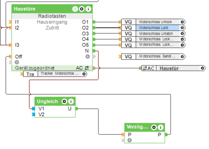

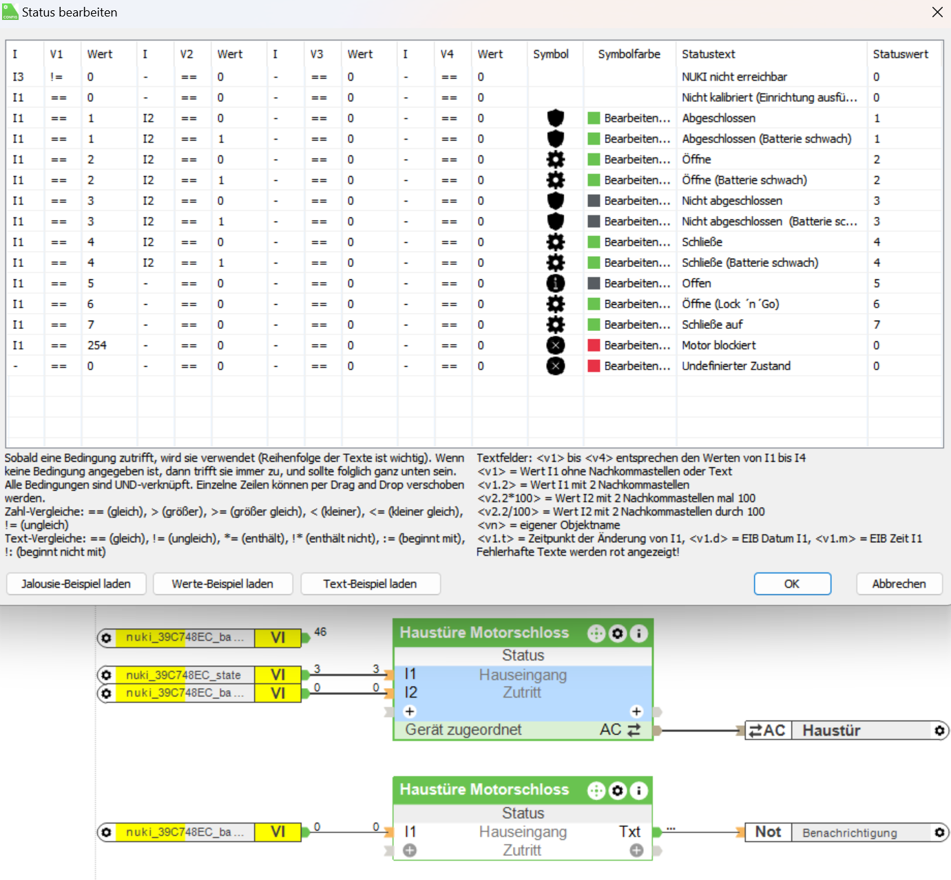

          ich habe den LoxBerry mit Mqtt Plugin laufen.
          Ich kann aktuell die State-Werte vom Nuki sehen, sowie den Zeitstempel etc.pp. Offenbar mach ich aber bei den Topics in Richtung und aus Richtung Loxone etwas falsch.
          Kann mir jemand mal einen string für BatteryLadeStatus, lock und unlock darstellen? Ich hab das jetzt hin und her probiert mache aber irgendwo einen Denkfehler...

          • SchmuFoo
            • 08.08.2017
            • 104
            • Loxgreenhorn
              • 28.03.2017
              • 71
              Super, danke Dir! Kleine Ursache, große Wirkung. Ein Leerzeichen zu viel und übersehen, und schon geht nix mehr! Im Eingang hatte ich den falschen Eingangsbefehl drin, auch nicht aufgepasst... Fein, auf jeden Fall nochmal Danke, dann kann ich jetzt die anderen Befehle abarbeiten....
